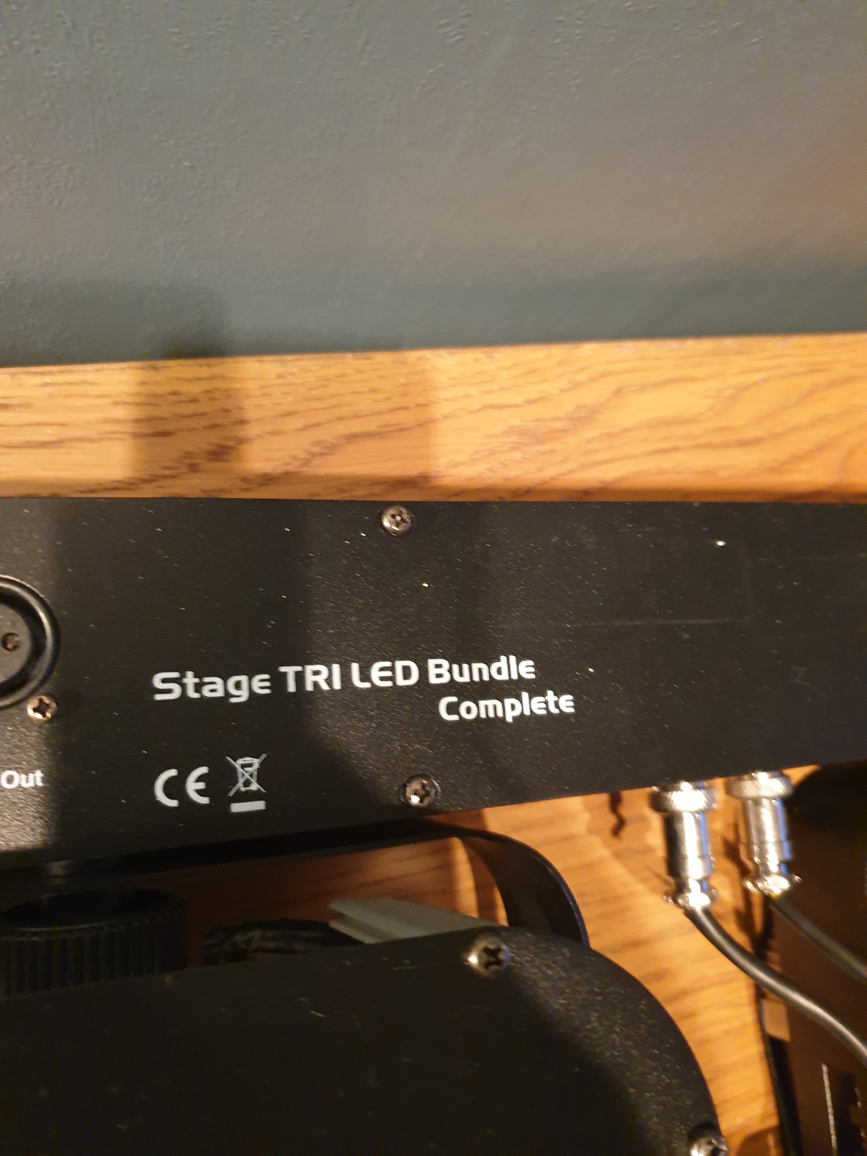

Tänkte höra efter o någon vet var jag kan få tag i nya led lampor eller va man kallar lysdioderna som sitter i respektive enhet i min Stairville led ramp med 4 enheter?

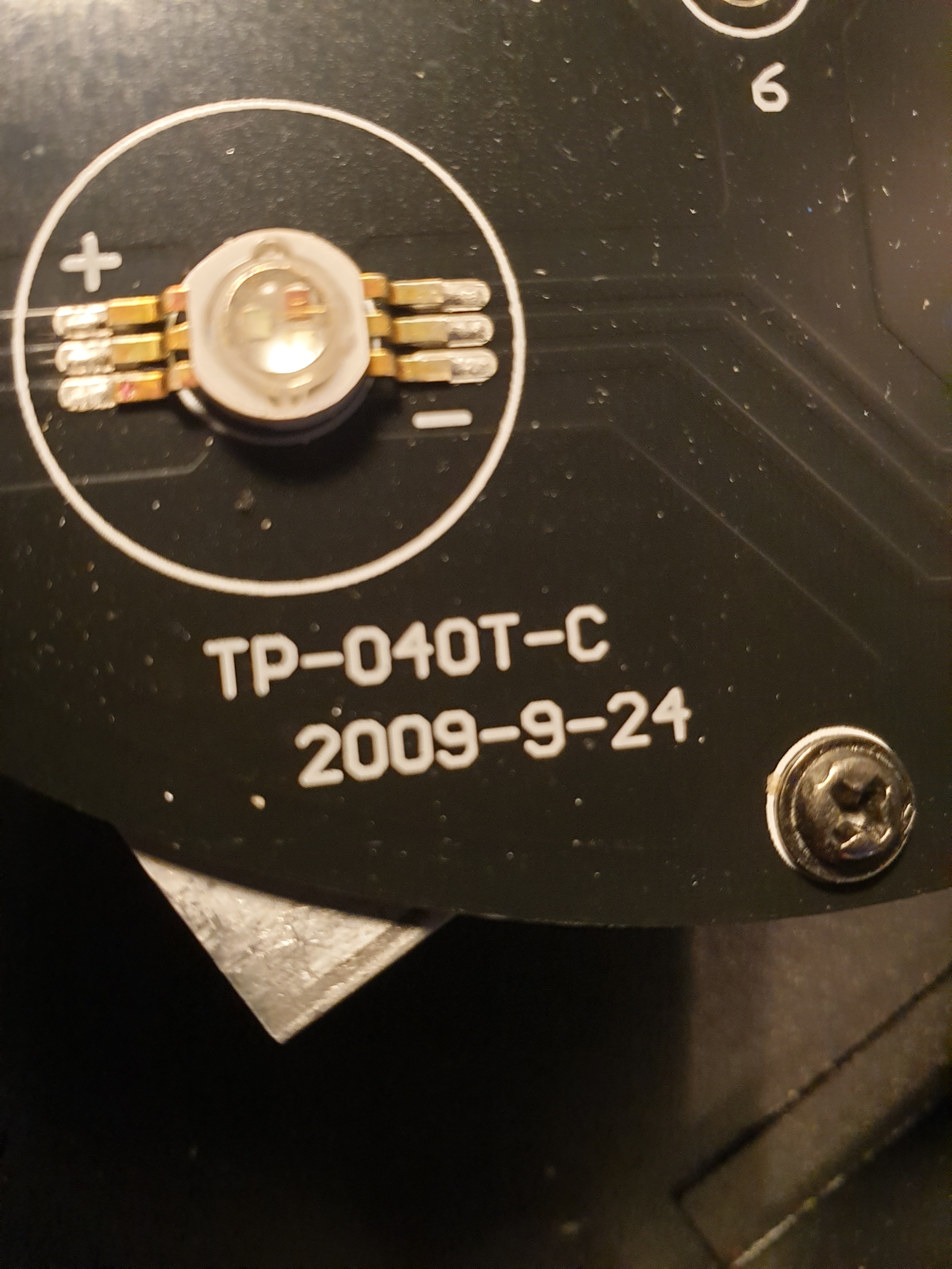

Varje "enhet" har 7 st 3w RGB led med 6 ben (3+ / 3 -). Har hittat dessa att beställa från utländska sidor på nätet men inte här hemma i Sverige.

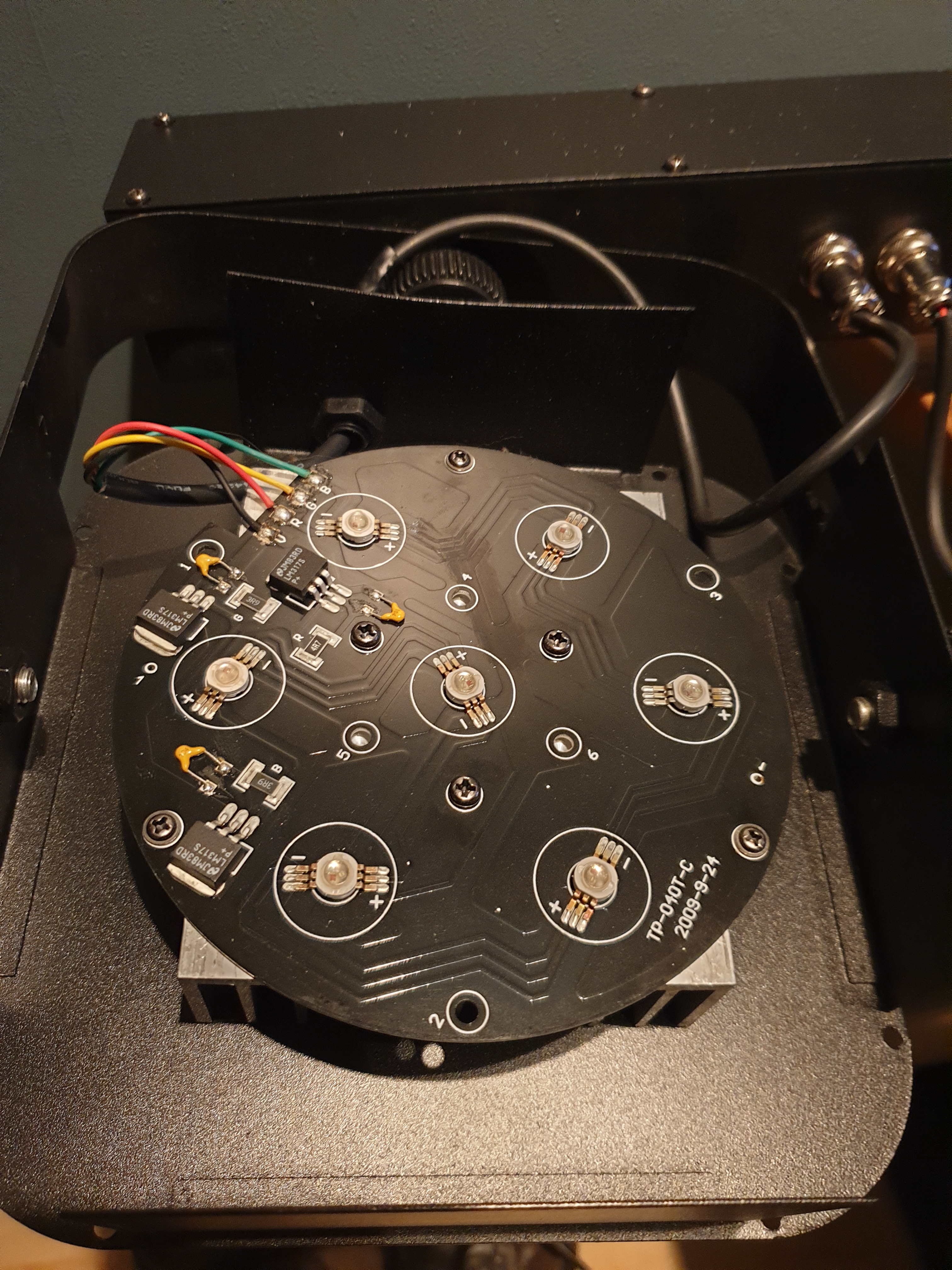

Det är en av dessa 4 enheterna på ledrampen som har lagt av (ingen led av de 7 lyser i den). Har provat skifta utgång från rampen med 1 av de 3 som funkar, men den "defekta" är fortfarande död medan den fungerande fortsätter att fungera - så utgångarna på rampen är ok.

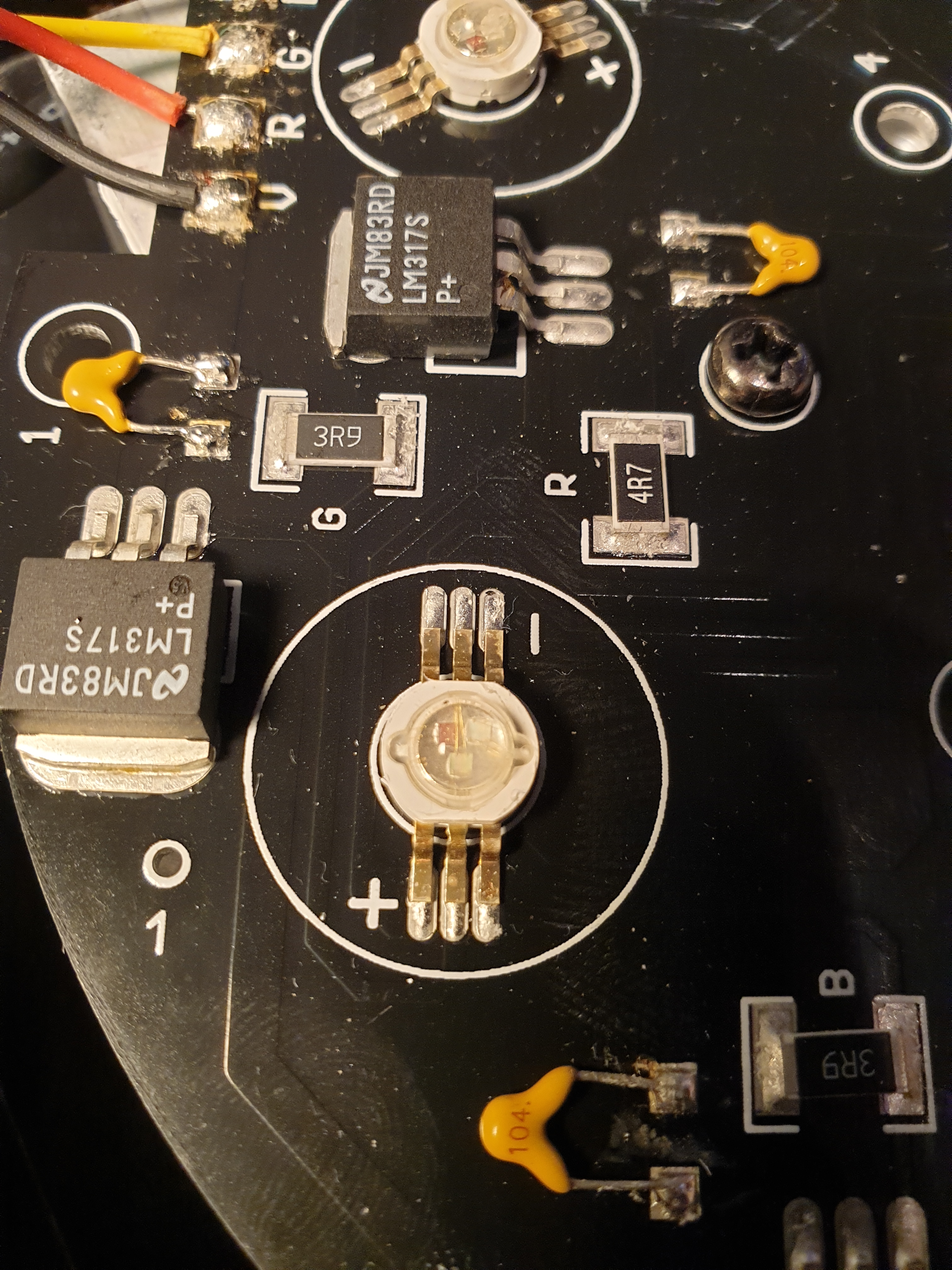

Har mätt de 4 ledarna från rampen in i enheten som inte fungerar, och samtliga kablar är ok. Har även mätt upp ca 27 V mellan flera olika av dessa 4 kablar då jag kört rampen. Mätt resistorer och kondensatorer, verkar ok.
Testat lägga på 1.5 V på den röda delen av varje led i den defekta enheten och 6 av dem tänds rött, men 1 av dem är död. Provat motsvarande i 1 av de hela enheterna och där funkar den röda på samtliga 7 dioder. Därav att jag misstänker att denna led diod är trasig.
Har fattat det som att de sitter i serie (men kan ha missförstått, lite svårt att se) och isf förklarar det ju varför ingen av de 7 lyser om en av dem gått sönder.
