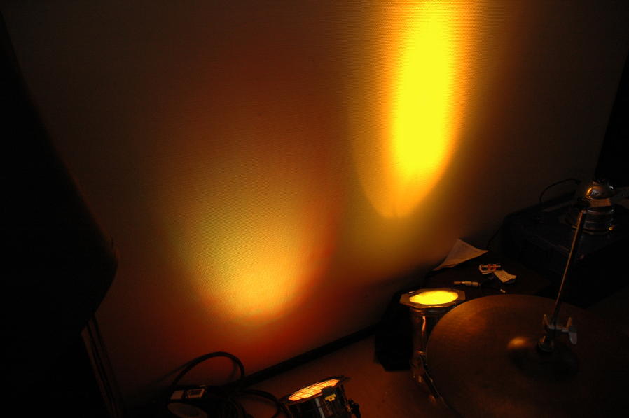

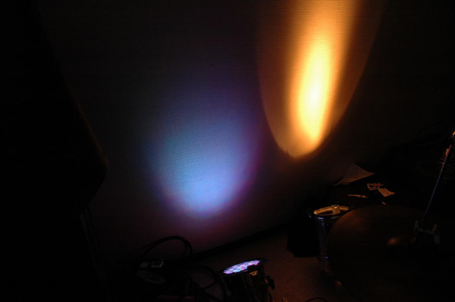

Som ni kan se på bilderna så är det vita ljuset från LED-armaturen väldigt blått. Det ser jättesvagt ut jämfört med den konventionella armaturen men jag tror det beror på att det sprids väldigt mycket mer än den traditionella. Däremot är det rätt mycket svagare. Man kan också se att om jag exempelvis försöker få armaturen att ge gult ljus så blir det rött i kanterna, det läcker alltså lite andra färger.

Jämförelse med en vanlig 300W Par 56 med en så lik färg som möjligt från LED-kannan. Den vanliga 56:an är den till höger. Ursäkta oskärpan.

Jämförelse mellan två "vita" färger. LED-kannan ser väldigt blå ut trots att jag sänkte mängden blått i den. Tveksamt att det är vettigt att använda LED-armaturer till frontljus, om man inte vill ha orange front eller liknande.

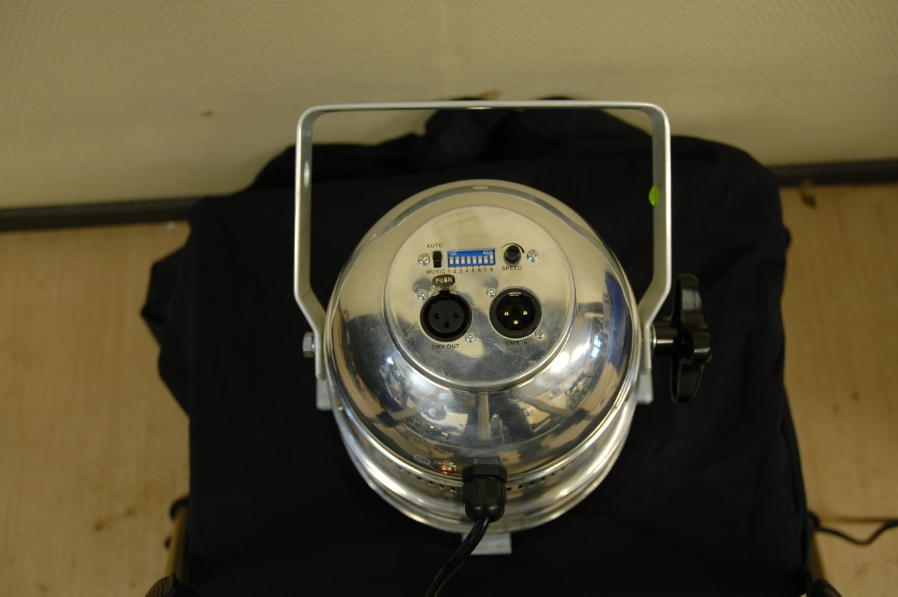

Baksidan med DMX-kontakter och väldigt plastig adressering.

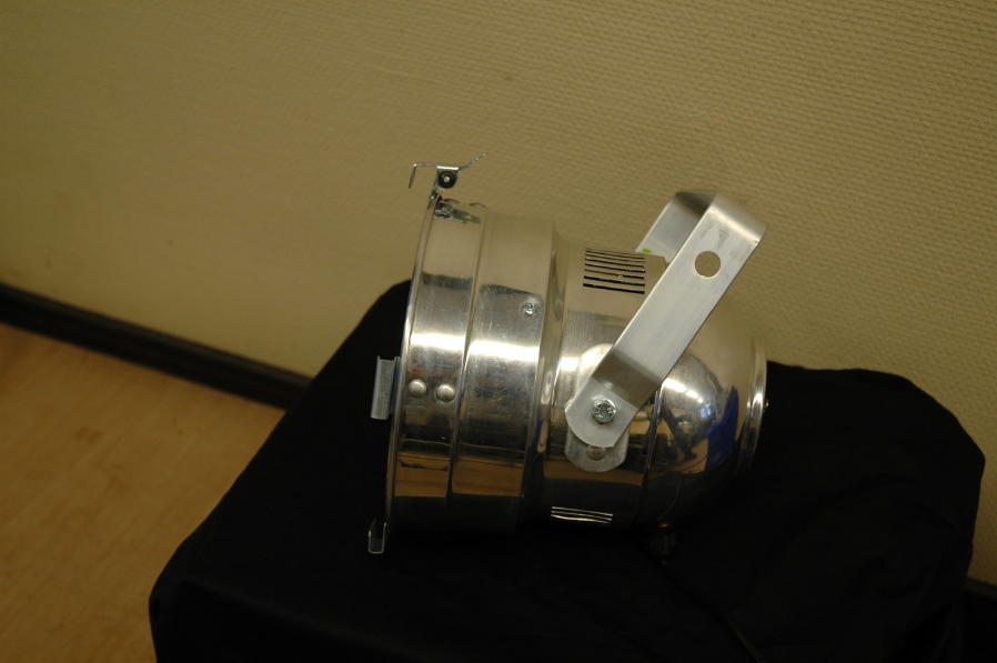

Armaturen i all sin "prakt"

Ja, tex. Plastig adressering, det är ju lika dana adresseringar som på vilken binär adressering som helst. Det att dom låter var inget jag känner igen, färgskillnaderna ute i kanterna la jag inte märke till så det kan inte vara överdrivet mycket.

Adresseringen är inte värre än CityColor iaf ;)

Adresserningen _känndes_ plastig, enligt mig. Men det är väl bättre än att det skulle suttit någon plottrigt digitalt... Tyckte väl mest att den var lite väl liten och pillig. Jag ska se om jag tog nåt foto där färgskillnaden syntes.

Edit: det fanns inte bättre bilder än dem jag publicerat. Men man ser t.ex. på den "vita" att det är mycket mer lila i kanterna. Sen ser man väldigt svart en orange ton i utkanten på den gula. Det syns mer i andra lägen.
