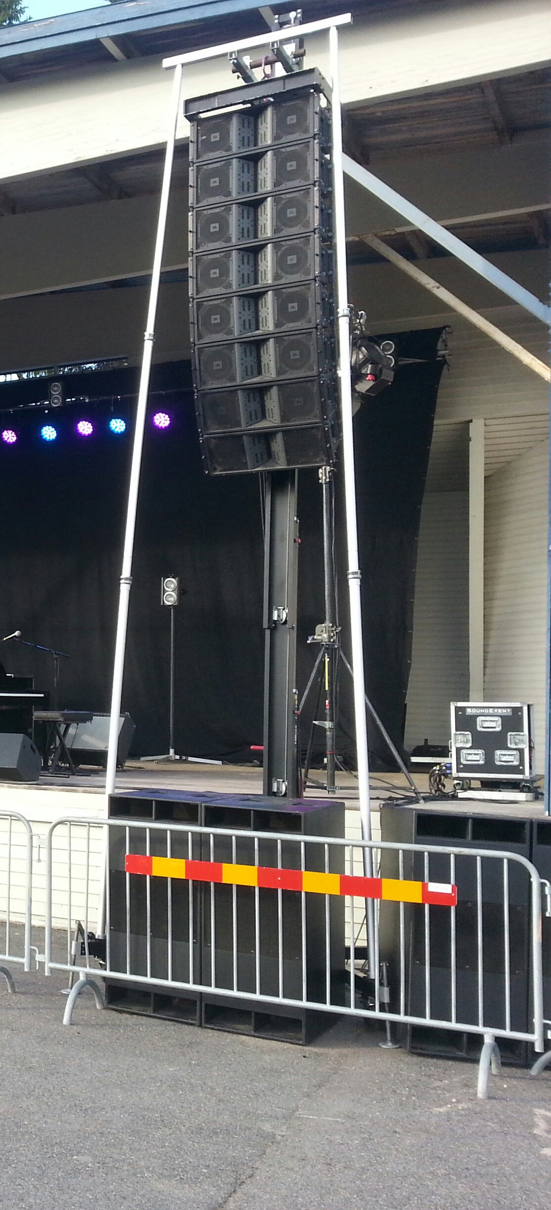

Så här löser jag problemet med bångnande stativ och PA'n som gungar i vinden. Hittade dessa smarta teleskoprör hos "tysken". Lyftarna är Fantek T-107.
