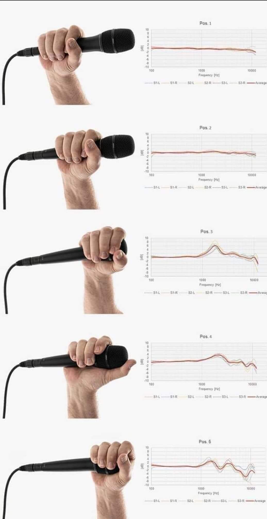

Re: 5 tips för monitortekniker
Mycket bra tips!!!
Jag jobbar ofta med singel akter å har ofta olika lead Singer som inte kan hålla i en mic!
Jäkligt jobbigt att få ut bra dynamik ur medhörningen utan att få återkoppling!!
Så mitt extra tipps, ha en mic ”träning” för dessa sångare!
Inlägg av Eric Henriksson »
Ja den är bra! Har lite planer på en video kring hur en ska hålla micken, för nybörjare :D
