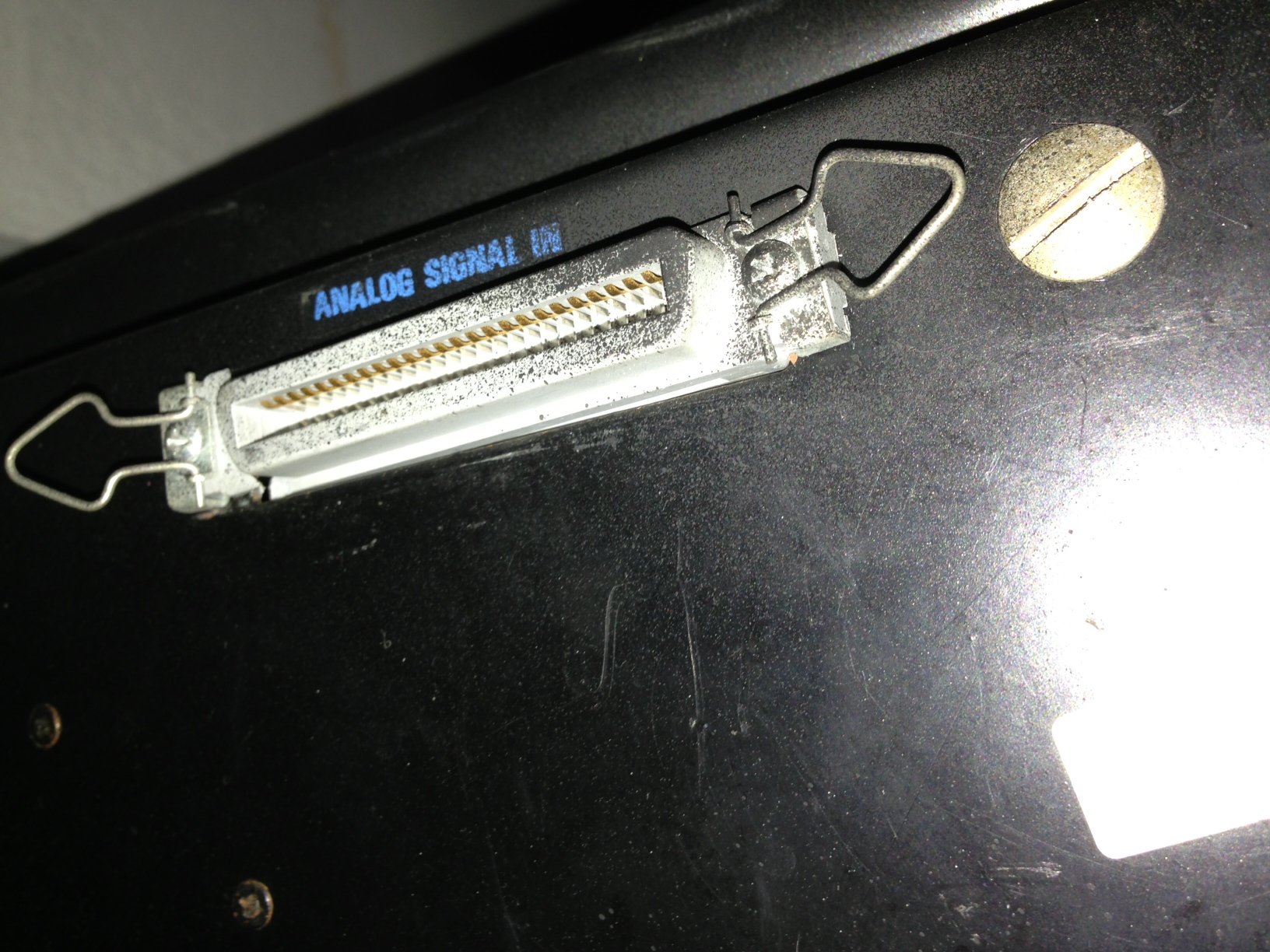

jag söker en manual till en gammal avab dimmer. det är en vagn av modellen avab pdd. den saknar dmx men har avab protokoll och analog.
det jag vill veta är hur man ställer om mellan analog och avab protokoll. dessutom undrar jag vad det kontakten heter till den analoga anslutningen och hur den är kopplad. jag bifogar en bild.

mailade med honom men vi redde inte ut vilken typ av anslutning det var.
- Inlägg: 4377
Re: avab pdd
Kan det inte va en gammal printerkabel?? Ser ut som en sådan, på andra sidan en vanlig 25pol dsud

Hmmm, kan det inte vara scussi?

http://se.farnell.com/amphenol/57-60500 ... dp/1849921" onclick="window.open(this.href);return false;
- Niklas Elste
- Inlägg: 2169
Re: avab pdd
nu är det riktigt nära
PART PROFILE
Amphenol Part No: 5710140 Description: MICRO-RIBBON, SOLDER CUP" Pkg.Qty: 1440 Min Order Qty: 1440 On Order Qty: 0 Due Date: Lead Time (wks): 8 RoHS Compliance: Item does not contain RoHS restricted substances above the limits Manufacturing Part No: Military No:
PART PROFILE

här kanske du finner nått
http://www.syntax.com.tw/products/produ ... ?sec=8&p=2" onclick="window.open(this.href);return false;

Det är riktigt det är en gammal centronics printer kontakt (Parallell port).
Det kanske inte är så lätt att hitta ute idag. Men på insidan är det en flatkabel vilket innebär att man rent teoretiskt kan klämma om den till något lämpligare don.
Så denna på Elfa men jag kommer inte ihåg hur många poler den skall ha
44-186-97
44-186-97
