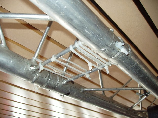

- Bilagor
- Och den som gjorde detta tänkte?
Notera att man knippsat av ändarna på stripplessen. Allt för det estetiska............. - NEJ.jpg (87.34 KiB) Visad 10736 gånger
