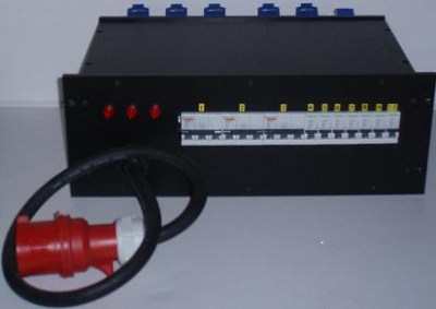

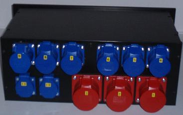

Jag bifogar bilder på en elcentral vi byggt till en kund.
Allt efter dennes önskemål.
Men vi planerar nu att ta fram lite längre serier av just 19" centraler, och jag tar gärna emot
tips om hur vi ska bestycka dem så att de passar så många som möjligt.
Vi har tittat lite på Works bestyckning,
om det kanske är något liknande som behövs, eller vad tror ni?
Vad används oftast på front respektive bak?
Och sedan verkar 1-fas 16A Cee-don (blå) användas mycket. Vad kopplar ni in till de uttagen?
Ni har kunskapen och jag är tacksam för alla tips...

Istället för att ladda hem Word-dokumentet ovan kan ni se bilderna här.
Fram
Fram
Bak
Bak

Ser ut som ett hemma bygge!
Jag skulle gärna fronten graverad eller screentryck
Det ger ett seriöst och mer trovärdigt intryck

skulle gärna se personskydds automater och separata jfb

Jag instämmer i märkningen, får dessutom inte vara i form av etiketter eller märkplattor som kan lossna - utan behöver vara graverad eller tryckt. Behöver dessutom vara övertydlig ifråga om vilja säkringar etc som matar vilka uttag.
Säkringar och jfb behöver oundvikligen(!) ha petskydd, dessutom är det en fördel om centralen är åtminstone droppsäker motsvarande IPX2.
Placeringen av uttag/säkringar är en fråga om dels användningsområde och dels tycke och smak, men för min del föredrar jag om möjligt att se säkringar och indikeringar på samma sida av en central som uttagen sitter.
"Blå" enfasuttag har jag inte varit med om att använda i någon större utsträckning. Oftare då enfas Schuko och röda trefas CEE 3x16/32/63A.

Kan bara tala för mig själv men jag har nytta av
- Stort antal schuko-kontakter, fördelat över faserna.
- Bra om det är avsäkrat så att man kan ta ut så mycket ström som matningen tillåter (inte som byggcentralerna där det bara finns två faser med 13A säkringar).
- Som Mikael säger, mycket tydlig och logisk placering och märkning av uttagen så att det framgår vilka uttag/säkringar/faser som hör ihop.
- Jag använder aldrig de blå 16A handskarna, men det är väl en smaksak..
- Vidarematningar (16 eller 32A) är praktiskt.

en 2HE med 32AMP inmatning hade varit väldigt fint.
6st schuko ut med tydlig märkning
1st16amp 3fas ut
inmatning och säkringar/jfb fram.
utmatning schuko bak
utmatning 16amp 3fas fram
