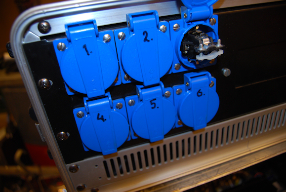

Efter ett jobb så satt en stickpropp fast i ett elutag till en dimmer, och den satt verkligen fast!
I en halvtimme höll jag på och lirkade och bände innan det lossnade.
Dom hade smält ihop väldigt snyggt med varandra. Hur har detta gått till? om det vart kortis eller överbelastning så skulle väl dimmerns säkring sagt ifrån, men det har den inte gjort.
