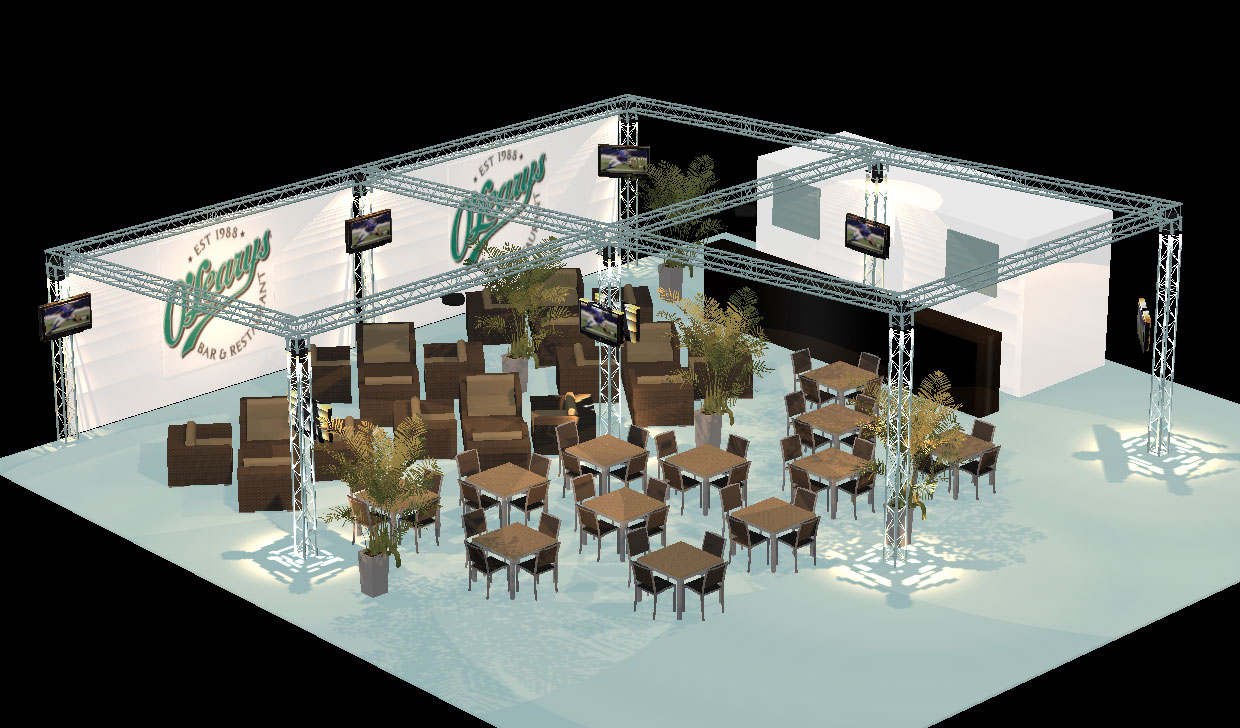

Hejsan.
Skall bygga en uteservering till sommaren och skulle behöva hjälp med lite beräkning av väder och vind.
Någon här som kan hjälpa till eller kan tipsa om vart man skall vända sig?
Jag vill inte ha några gissningar utan någon som verkligen kan sina saker och betalar gärna för detta.
Måtten på trussen är 13,5 x 13,5 x 3,5-4,5 och är byggd av Eurotruss HD34
Egenvikten på trussen är ca 700kg.
Taket blir en vit armerad PVC duk och två av sidorna har jag tänkt sätta någon form av vind genomsläppande mesh tyg.
Övriga sidor kommer att vara helt öppna.
Jag har även en tanke på att sätta in en ladder truss i varje 4-kant för att stödja upp presenningen.
Så frågan är hur fungerar det här i väder och vind, hur mycket vikter behöver man?
Tack på förhand // Rasmus

Om du har tänkt att denna konstruktion ska stå hela sommaren, så borde du ha en tak konstruktion med lutning eller brutet tak tror att det är 7 grader så du slipper vattensamlingar på taket. alternativt någon typ av tältduk som du fäster på trossen. Tänk på att allt material måste vara brandklassat, typ pressar, banderoller m.m
Jag skulle nog rekommendera en färdig konstruktion med tält. och sen en fristående trosskonstruktion inne om behöver belasta mycket.

Taket är lutat som det står från 4,5-3,5m vilket ger 4,4 grader. Det kanske är lite för snålt.

Visst funkar det!
Vad vill du veta? Om det håller? eller vad
Trossen borgar för sina egna siffror
Se till att förankra riktigt i botten! Typ "suggor" 2 vid varje ben!
Jag byggde en sådan två sommrar sedan.
Det finns bilde i forumet.
Jag använde kederlist på två sidor och två sidor med remmar.
JAg lyckades spänna duken så den blev som en studsmatta.
Hade den ute i två månader utan problem
- Inlägg: 4376
Re: Hjälp med beräkning av väder och vind?
Min vinkel var 1m på 8m djup, Fungerade perfekt för vatten avrinning
Dock fick jag hjälp med nya vinklar från Prolyte, Fanns inte i orginal
Nyfiken, vart skall detta uppföras?
