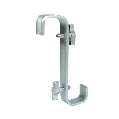

Vi säljer denna från Dougty

Jag har dubbel krokar "som ett C" till väldigt bra pris, en säck.
Försökt att hänga kabel på C-clamp på trerörstross med spets upp?

Går det inte bra att hänga kabel i en sån här krok?
Inlägg: 1784
Ort: Helsingborg
Inlägg av Marcus Sandberg »
Själv så blir det elttejp eller remmar för min del. Viseligen e det okej med dubbelhalfästen men några S-krokar har jag inte alls i tanken. Det känns för farligt med tanken på att de lättt kan trilla ner.
Försök!
