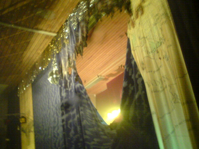

Ekvationen lyder:
Ridå + 500w bygglampa = Stickande rök och puttrig vaktmästare.
Borgarskolan höll sin årliga Talangjakt den 21 dec.
Dagen innan, under repetionerna så tog ridån eld på grund utav en.. eller rättare sagt TRE, missriktade 500w bygglampor.
Synd på en så gammal fin ridå, med en karta över Gävleborg som motiv.
Och Ja, den var brandimpregnerad.
"Ähh, de går å lappa ihop!."
(PS. jag hade inget med olyckan att göra)
Ekvationen lyder:

- DSC05521.JPG (70.96 KiB) Visad 6563 gånger

haha icke.. jag skulle va med i talangjakten, hade inget med lampornas placering att göra :pJakob Carlsson skrev: Helt säkert att du inte hade något med det att göra Toiva?

undrar om ridån verkligen var brandad

Nyckelordet här är nog VAR brandad.
Många tänker inte på det faktum att ett tyg behandlat med flamskyddsmedel inte behåller sitt flamskydd för evigt.
Förutom fukt så är mekanisk nötning (dvs varje gång tyget hanteras) det som skadar skyddet mest. Sedan har man ju det faktum att inget pulver sitter kvar i ett tyg för evigt, även om tyget får hänga helt still.
Ett tyg som hanteras frekvent (varje vecka eller oftare) förlorar i regel sitt flamskydd inom 6-12 månader.
Enda lösningen är att antingen behandla tygerna med jämna mellanrum, eller välja ett tyg med permanent flamskydd, typ Trevira CS el dyl.
Annars kan man ju alltid slå till på ylletyger, som är naturligt svärbännbara (steget över "svårantändlig" som "flamskyddat" egentligen heter), enda nackdelen är väl egentligen priset.
