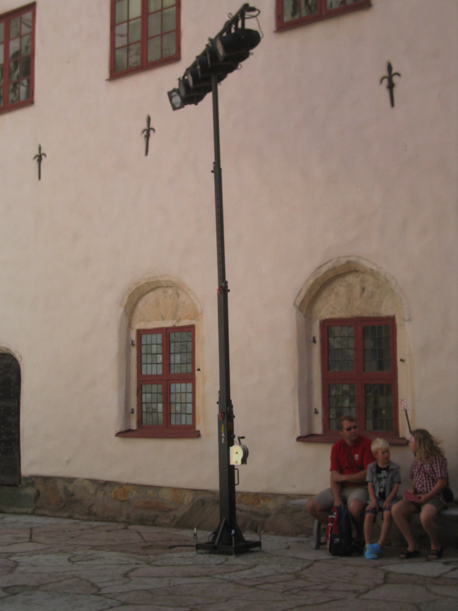

Ska det va så???
Inlägg av David Klämberg »
Lite pajkastning är ju inte fel... :-)
(Man kan göra fynd på semestern också!)
010 stativ utan ben.jpg (545.97 KiB) Visad 5815 gånger

Inlägg av Daniel Ekstam »
känns ju som om den ska ramla om en fluga sätter sig längst ut på råht!

Inlägg av Per Johanson »
Läckö?

Inlägg av Magnus Lindgren »
Det är Läckö... Under stenplattorna är det stora metallplattor som stativen sitter fast i.
Det förklarar det hela...
Det är modifierat på detta sätt för att stativen inte ska ta upp någon plats... Dom vill ju gärna trycka in så mycket folk det går där, samt att ingen ska snubbla över stativbenen.

Inlägg av Ian Delahorne »
Smart tänkt av både fastighetsskötare, arrangör och tekniksupplier.

Inlägg av Jakob Carlsson »
Magnus: hur har dom löst kablarna då? Ser ingen kabel på marken på bilden, nä, jag har inte alls spenderat natten på en spelning där besökarna snubblade över kablarna till ena sidans baslådor på den lilla scenen för att någon tekniker inte orkade dra dom snyggt :P
Stativ ute i publiken är ju aldrig kul för folk snubblar lätt över kablarna om man inte lägger ner tid på att fixa det snyggt.

Inlägg av Jonas Larsson »
Hur är fastsättningen gjord då? På bilden ser det ju bara ut som de står på de 4 små fötterna, sådana fötter brukar det väl inte vara heller i standardutförande?
Soccan går väl ned i brunnen ser det ut som?
Fyra bultar modell grova ner i plattan...

Inlägg av David Wennberg »
Snygg lösning. Farligt lätt att döma ut dock :)
Kul med folk som gör saker på riktigt.
