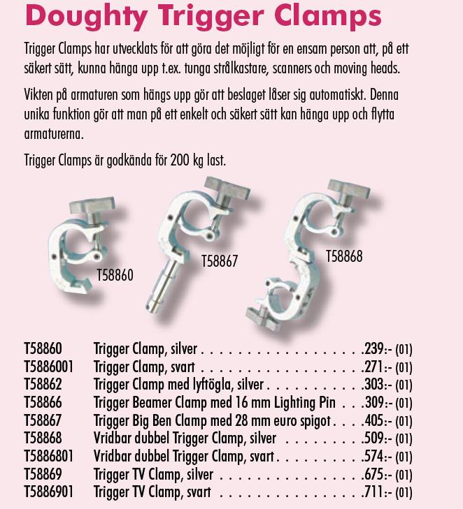

Vi använder Heavy Doughty's Trigger Clamps på våra mowingheads och div. andra tyngre saker. Kniper åt "uta bara he..ette" och skadar inte trossen/röret alls. Vi har svarta kostar några kronor mer men det ser ju bättre ut:).
Trigger Clamp.JPG (87.43 KiB) Visad 3222 gånger

Har någon provat Global Truss Trigger Clamp? De kostar ungefär hälften av vad Bellalite tar för Doughtys.
http://www.globaltruss.com/product.asp? ... &subcat=16

Ser ganska robusta ut på bild. Det enda man kan säga nåt om är i så fall skruven som ska sitta fast i armaturen. Ska man ha fästet till en MH ser den aningen klen ut.
