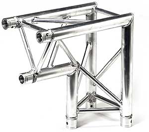

Sant, men jag lovar att du kommer att bli duktigt arg när du skall börja att bygga hörn med trekant
trekant är bra om man vill ha rak tross men skit när man skall ha hörn

Christer Löfgren skrev:Kan bli svårt
Vad bevisar dina bilder egentligen tror du?
Självklart finns det hörn som inte passar varandra, men det finns det i alla olika sorters system. Förstår inte vart du vill komma faktiskt. Du kan bygga samma sorts konstruktion som med fyrkantstross när du använder trekantstross.
När man köper in hörn och liknande till trekantstruss får man bestämma sig ifrån början om man vill ha "apex down" eller "apex up", dvs åt vilket "håll" man kunna bygga trossen. Det finns alltså två typer att välja mellan, och självklart passar de inte ihop med varandra.
Fördelen med fyrkant är att den går att bygga hursomhelst, utan att behöva komma fram till tråkiga överraskningar om man bygger lite mer avancerade konstruktioner.
