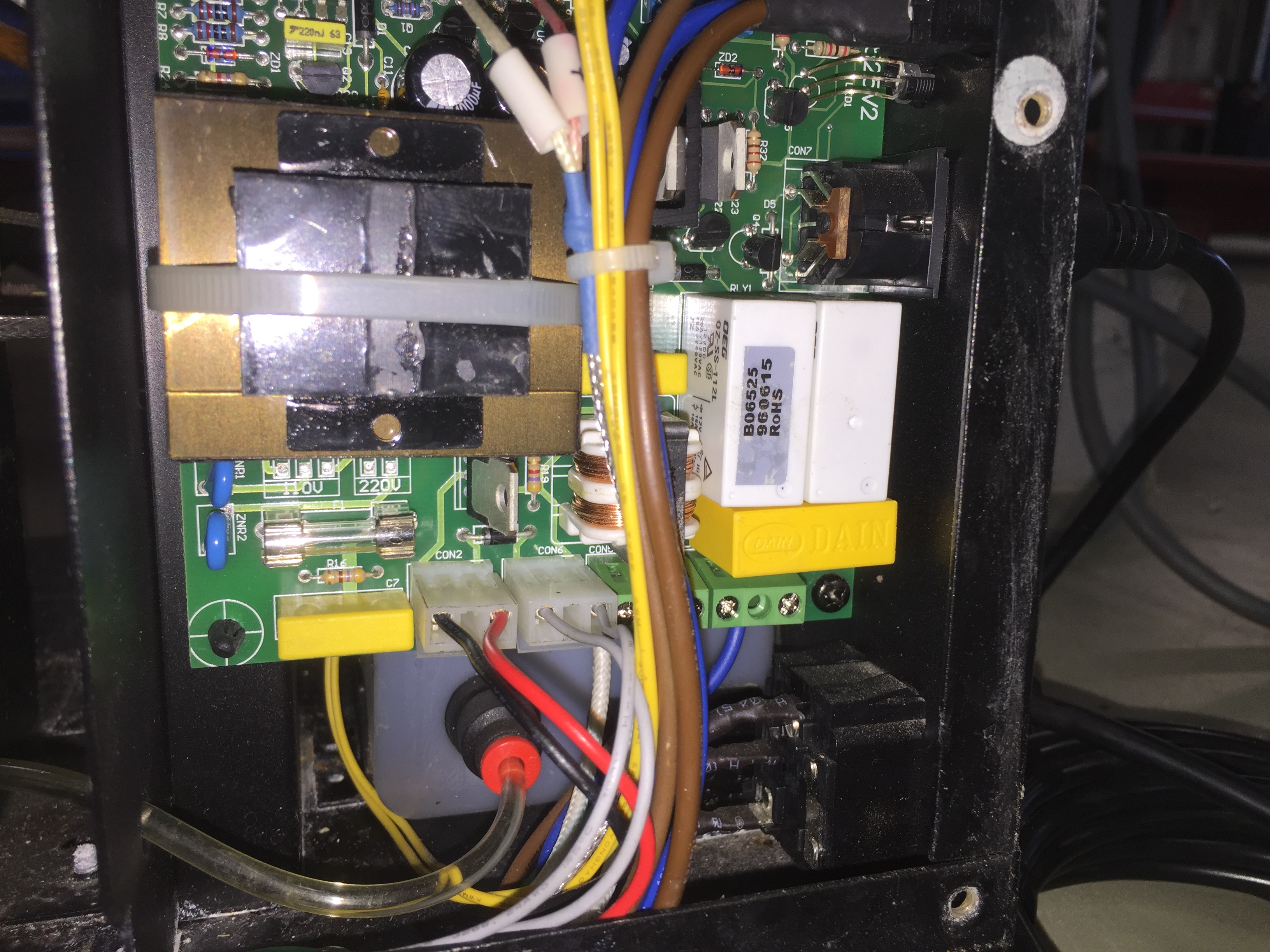

Några tips? Om jag matar pumpen med 220v så verkar den gå, kopplar jag in kontakten så kan jag känna små vibrationer när jag trycker in knappen på fjärren men inget mer, vad brukar man åka på att byta då?

Jag har en med samma problem
Det troliga är styrkortet

Av nån skum jävla anledning gick det till sig, efter att ha tvingat pumpen med 220v löst på bänken så funkar den nu efter att ha gått på timer i 2tim problemfritt!

Ok ja den jag har liggandes vill inte nå mer än att ticka som mest

Om du kopplar fläkten till uttaget där pumpen sitter och du får fläkten att röra på sig (min snurrade ytterst lite) så bör problemet vara pumpen.
Inlägg: 4376
Re: Antari hazer 2
Standard problem med just sådan pumpar.. Brukar "ärja" fast!! Det är typ som en kolv inne i spolen med 2 fjädrar, en mindre å en större!!
Plocka isär pumpen å rengör. Ett tips fota av ordningen på prylarna, är någon lite flottör i oxo
Ibland går triacen sönder på korten, finns nya på ELFA typ 30kr
