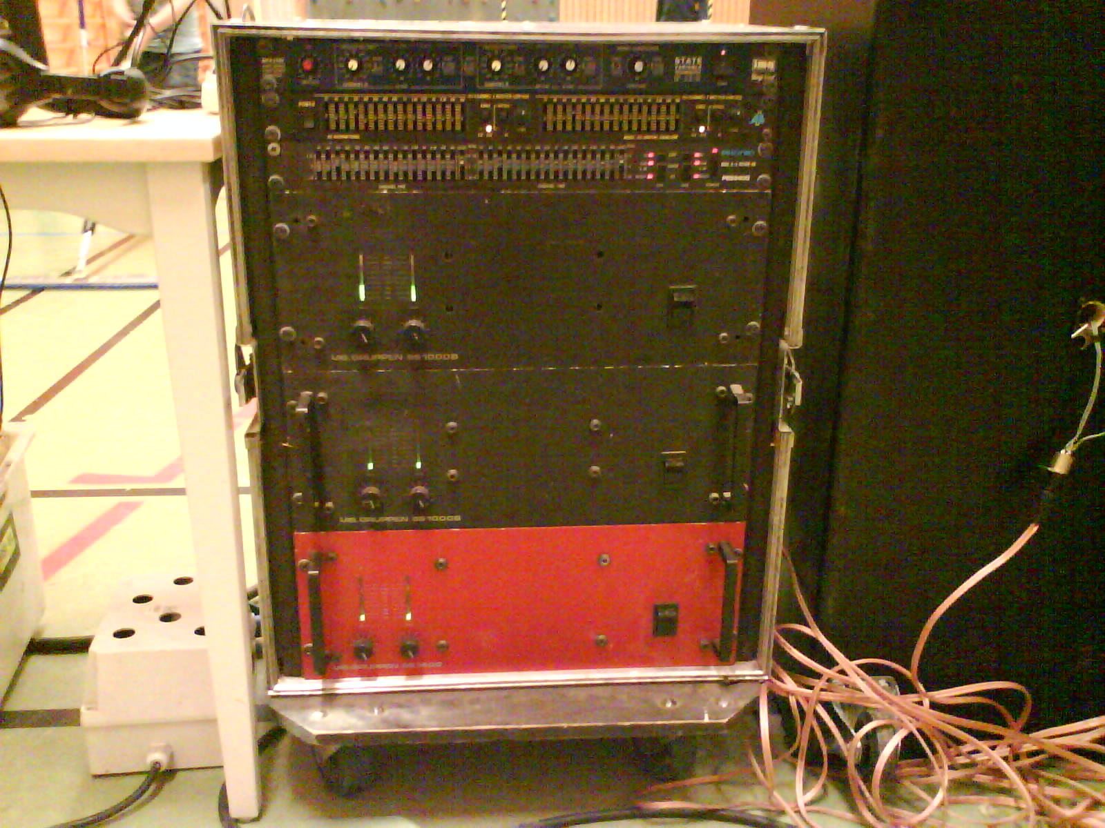

Moderna grejer.... Gissa vikten!
Gissa vikten.....
Gissa vikten.....
Inlägg: 4376
85 KG +RACk
