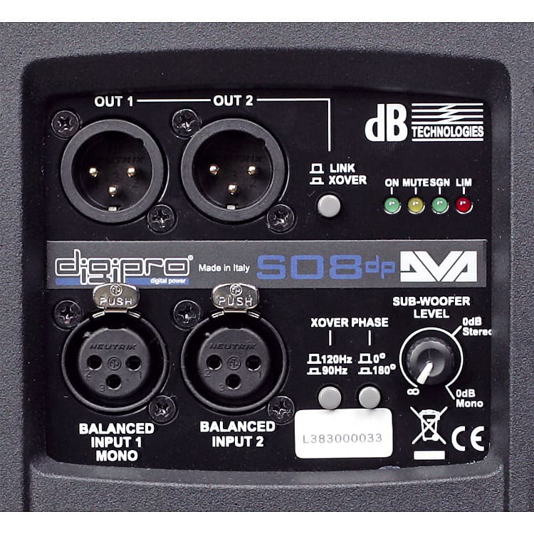

Om jag vill para ihop två aktiva subbar, alltså ställa dem bredvid varandra och låta dem få samma signal i syfte att få några extra db i boost (subwoofer coupling). Hur kopplar jag detta bäst?
Se bifogad bild över hur baksidan på subbarna ser ut. Det är alltså en modul som har stereo in/ut och inbyggt delningsfilter. Jag vill para ihop subbarna bredvid varandra och sedan koppla vidare till två aktiva toppar med delningsfiltret aktiverat. Jag har ingen möjlighet att få mono-signal ut från min mixer.
Som jag ser det kan jag koppla/konfigurera på två olika sätt:
1. Vänster main out från mixern till input 1 på subwoofer ett, "xover" aktiverat (dvs delningsfilter aktivt) på subben och sedan out 1 vidare till vänster topp-högtalare.
Höger main out från mixern till input 1 på subwoofer två, "xover" aktiverat subben och sedan out 1 vidare till höger topp-högtalare.
2. Vänster + höger main out på mixern till input 1+2 på subwoofer ett, "link" aktiverat (dvs delningsfilter ej aktivt) på subben. Sedan out 1+2 vidare till input 1+2 på subwoofer 2. "xover" aktiverat på subwoofer två och sedan out 1+2 vidare till vänster respektive höger topp.
Vad är skillnaden egentligen mellan dessa två setups och vilken är bättre, om någon är det.
"Para" två aktiva subbar + toppar, hur koppla?

Om du bara har en bas (mono bas) så kör du in left / right in i 1 och 2 sen ut till topparna på dom båda out
På out har du oxo ett högpass filter om du vill skära bort bas i toppen eller raka rör ”link”
Lågpass är det alltid, 90 eller 120hz

Bägge din förslag på att koppla kommer att fungera.
Förslag ett blir sub i stereo.
Förslag två ger sub i mono.
Bägge har sina fördelar och nackdelar. Testa och kolla vad du föredrar.
(jag hade nog valt förslag två, allra helst om subbarna kommer att stå ihop).

Tack för svar. Jag kommer köra på alternativ två.
Har också läst mig till att man får ännu bättre "coupling" effekt om man staplar dem på varandra istället för att ha dem sida vid sida.
Huruvida jag ska dela vid 90Hz eller 120Hz antar jag egentligen bara handlar om att prova sig fram vad som låter bäst ..
