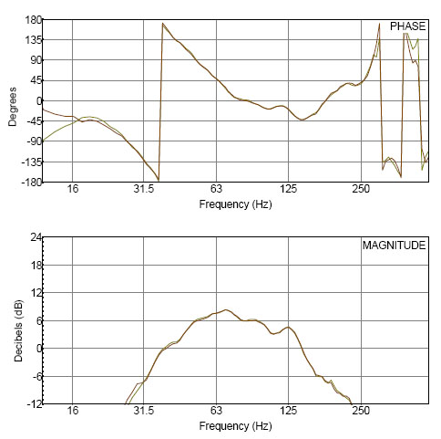

Nu har vi gjort slag i saken och köpt oss lite B2 subbar, till varje låda har vi fått en PDF fil med lite mätresultat, så långt är jag med, men som den ljuskille jag är sviktar mina kunskaper i ämnet.
Vad visar resultaten? Att elementen i lådan är ok?
Längst ned står det "Created using SIA SmaartLive"
Idiotförklara mig inte nu, men vad har jag för nytta av dessa mätningar?
På det stora hela ser de likadana ut för alla lådorna, lite skillnader här och där, ska man "matcha" lådorna i par så de blir så lika som möjligt?
