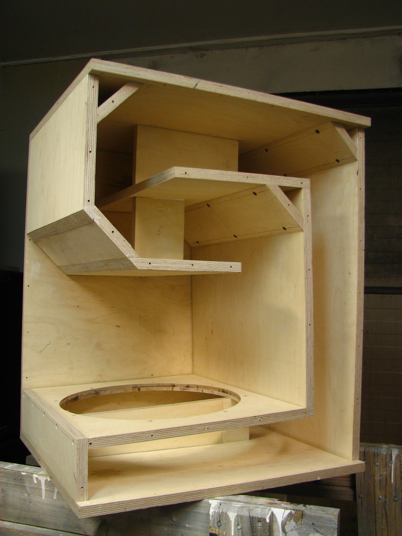

Googla på:
Tham 15 Sub
Relativt liten 15"-låda som tydligen ska spela riktigt ordentligt och bra.

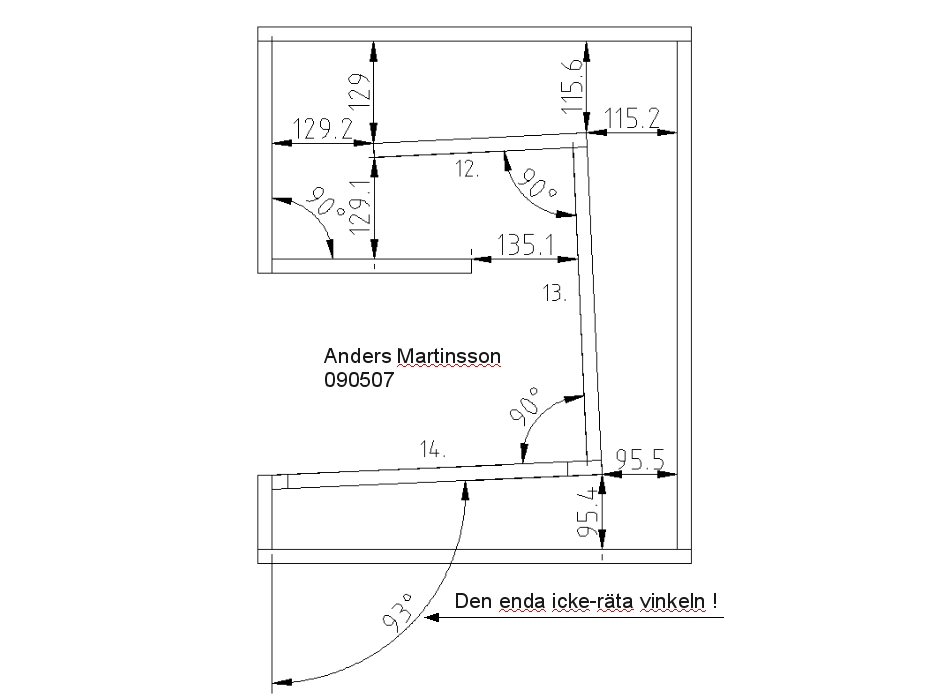

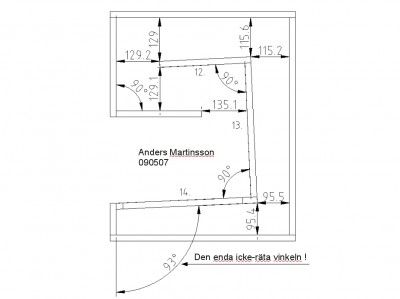

Här kommer utförligare ritning till din TAM 15" du länkade bild på! (finns en MKII googla även den)
Nog det bästa alternativet och skulle aldrig välja något annat än B&C eller PD element i basar!
http://www.diyaudio.com/forums/subwoofe ... -horn.html" onclick="window.open(this.href);return false;
kolla även
http://www.martinsson.cc/blog/index.php ... 721-180410" onclick="window.open(this.href);return false;
X1:an rekommenderar många på http://www.speakerplans.com, antar att du redan varit där inne? Det är dock en 18",
http://www.speakerplans.com/index.php?id=x1" onclick="window.open(this.href);return false;
Här är ett alternativ till X1 med 15" (samma där B&C eller PD element som gäller)
http://constantpressure.blogspot.se/201 ... dpass.html" onclick="window.open(this.href);return false;

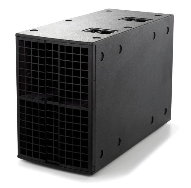

Varför inte köpa dessa begg d&b E-12 som ligger ute just nu isf
http://www.ljudoljus.net/viewtopic.php?f=15&t=10337" onclick="window.open(this.href);return false;
Eller NYA AKTIVA subbar som jag tror i dag ger mest för pengarna:
Framförallt är jag jäkligt nyfiken på denna (sjuka specs):
http://www.thomann.de/se/fbt_promaxx_15sa.htm" onclick="window.open(this.href);return false;
10.5k ink moms
1x15"
28.5kg !!
136 dB SPL max !!
http://www.thomann.de/se/qsc_k_sub.htm" onclick="window.open(this.href);return false;
10k ink moms
2 x 12"
33.6kg
131dB maximum SPL
http://www.thomann.de/se/db_technologies_sub_15_d.htm" onclick="window.open(this.href);return false;
7.5k ink moms
1x 15"
32kg
133dB max SPL
Och avslutar med en Passiv låda som är billig, väger bly men spelar hela 139 SPL !!
http://www.thomann.de/se/the_box_pro_achat_212hsub.htm" onclick="window.open(this.href);return false;
6k ink moms
2x 12"
86kg !!!!!
139dB max SPL !!!!

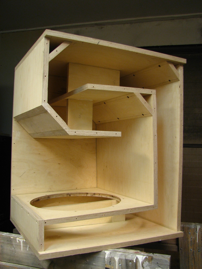

Tham 15 skulle jag lägga min slantar på. Har haft nöjet att lyssna på ett välbyggt par och blev väldigt positivt överraskad. Så jag håller med Magnus

Här är lite läsvärt från ett band som byggt två Tham 15-lådor:
http://www.hififorum.nu/forum/topic.asp ... hichpage=7" onclick="window.open(this.href);return false;
http://www.diyaudio.com/forums/subwoofe ... rn-26.html" onclick="window.open(this.href);return false;
(Inläggen av Magic Jonsson)
De använder sig av 2x Tham 15 som sub + 2x EAW KF300 som toppar.

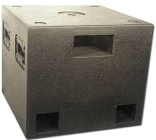

Men nu har jag kommit så långt att första lådan skall provlyssnas och
det är en 12" bandpass sockerbit med trivsamma mått.
Halvmeter åt alla håll...de gillar jag..
Så 12 lådor har förtur...
