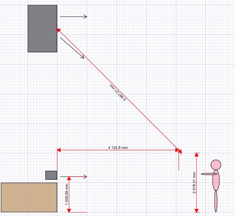

Om vi nu ska in lite på vad detta handlade om, dvs frontfills aå är det därför det står såna inunder topparna då dessa måste flygas rätt högt för annars skulle dom blåsa skallen av de närmst scenen. Hur är bästa sätt att räkna ut avståndsskillnaden? För man måste väl mäta en bit ut från scen?

Re: Frontfill frågor
Aha, bra illustration. Tror spridningen på topparna är som pilen där.

jo det är mellanskillnaderna mellan de 2 olika avstånden som är antalet meter i delay och det är trevligt om fillet koller lite högre än 120cm för annars finns det risk att det skuter enbart rakt in i första rad
isobarik?

Jadå, scenen är 170 hög så det bör inte vara nåt problem

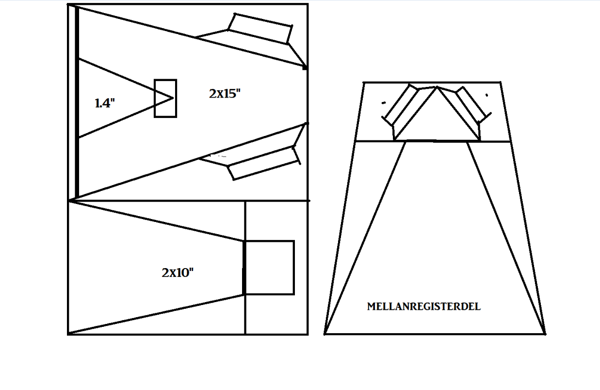

Nu blir jag nyfik hur har du lyckas ”modda” dessa lådor?
Sitter inte elementet bak i hornet?
Vore skoj med en bild? Å vad har du för element i lådan nu?
Har du talat med EAW med denna uppdatering?? Dom kanske är intresserad ifall dom har missat något
Som alla andra högtalare jag har så har jag tillverkat lådorna själv i mitt snickeri.
Har en skiss på dom (något slarvig), den riktiga ritningen finns bara i pappersform.
Basarna heter IMF E15 Mellanregistrena heter Fane Sovereign 10 och diskanten heter Vibe PTX34
Nä det kanske man skulle gjort
Men tror inte ens att KF850 finns kvar, dom gör nog bara Line Array som alla andra...

- Inlägg: 4376
Tack
Intressant, hur har du fått fram mått å vinklar/grader på allt??
Men du kan ju inte säga att det är en EAW 850 låda då detta är en helt egen idé
Jo då det är exakt samma låda som KF850 och samma montage på diskanten samt likadant diskanthorn. Mellanregistrets horn är exakt samma som KF850, bara en annan konstruktion där bakom. Basens horn är densamma bara något förlängt inåt varpå elementen monterats på sidorna längst in
Har helt enkelt utgått från KF850 när denna gjordes, ville uppnå någorlunda samma data förutom att den skulle spela betydligt starkare än originalet samt få ökad verkningsgrad i basregistret, alltså 100-250 hz. Verkningsgraden på samtliga register ligger nu på över 110 db/w
Så den borde nog kunna benämnas som en modifierad KF850. Ser man den framifrån ser den likadan ut om man inte sticker in skallen i den
- Inlägg: 4376
Om du förlänger hornet blir det ju fel på ljudvågorna å monterar du högtalarna på sidan så måste det bli stora fel kan jag tänka mig
har du mätt upp lådorna så att allt är i fas?
Nej fick hjälp att räkna på det plus att jag jämförde med andra konstruktioner så det blev inte fel. Tvärt om så fick den nya konstruktionen betydligt högre verkningsgrad. Finns många subwoofers/kickbins som är konstruerade på det viset med 2 element i ett V
Jovisst allt är i fas. Det var extremt noga att elementen kom exakt likadant
- Inlägg: 4376
självklart blir verkningsgraden högre, du har ju fler element
jag talar inte om att elementen är exakt monterad utan deras ljudvågor ihop med hornets utformning.
Blir bara imponerad att en kille som du, ung, bygger själv å får till saker på att vara noga och jämföra med andra konstruktioner slår dom stora tillverkarna som tex EAW som har en hel stab med ingenjörer å teknisk utrusning
