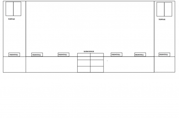

Hej måste bara fråga lite
vart får du 6m delay siffran ifrån?
på bilden ser ju allt ut att stå i linje
typ stora topparna hänger i samma djupledslinje som fill
det vill säga om du inte har valt att ställa stora topparna 6 meter in på scenen

Re: Frontfill frågor
Topparna sitter ju högre upp, det tar väl längre tid för ljudet från topparna att nå ner än från frontfillarna som står i höjd med folks skallar
Scenens mått är typ som Stagemobil xxl fast scengolvet är högre upp, 1.7m
- Niklas Elste
- Inlägg: 2169
ja det stämmer
trodde inte vi talade om så höga flyghöjder att 6 m kom in i ekvationen
