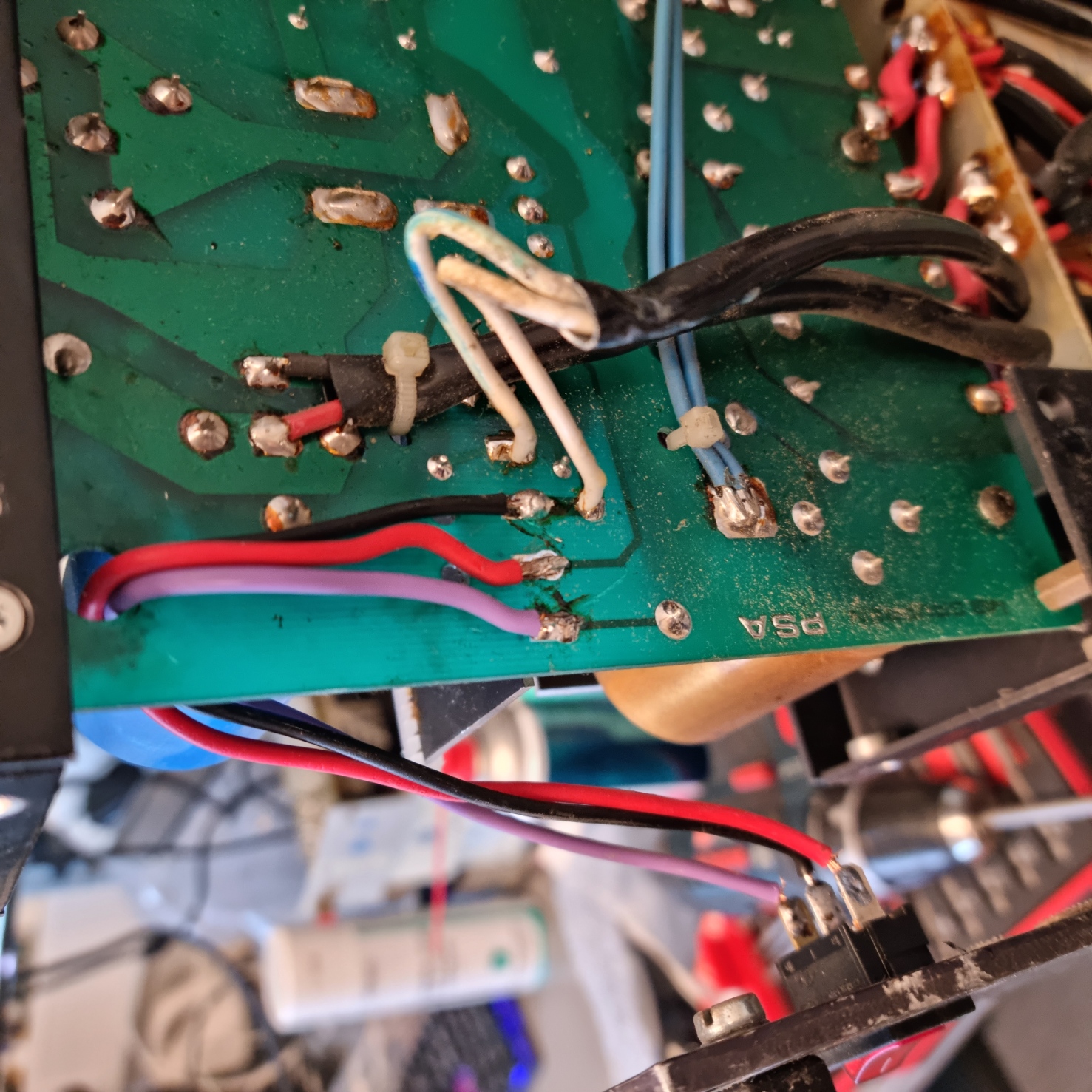

Här ser du
Försök att kolla å jämnföra
Du ska ha 4 kablar, 2pol bytare, INGEN lampa

Re: LAB SS1300 Strömbrytare.
Inlägg av Daniel Almqvist »
Nu väntar jag på en ny brytare som jag beställt.
Så återkommer jag hur det gick med den.
Brytaren är 3 poler av modellen On / On.
Tryckvippströmställare, 10 A, 1NO, 250V, PÅ-PÅ, IP66, Svart
Ska ja va helt ärligt så inget av el scheman rätt i min mening.
Men blandar man ihop dom lite så blire rätt.
För allt styrs via Triacen som Nicke (tror de va du) visa.
Å så glömmer vi lampa i brytaren :)

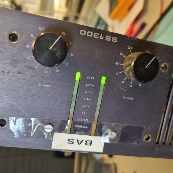

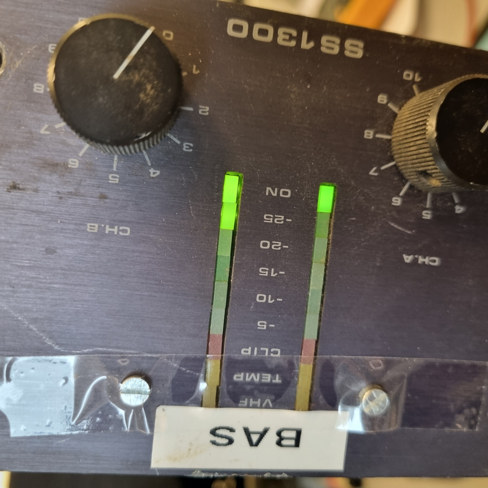

Men då så!
Då var det igång!
Montera en brytare av typen På/På.
Röd kabel i mitten och Svart och Blå på sidorna.
Men lyckan varar inte länge.
Något fel på ena kanalen och vrid pottarna fungerar inte.
Ja får återkomma i ett ny tråd om jag behöver mer hjälp med det.
Har inte hunnit kolla upp varför den gör så.
Inlägg av Henrik Källbäcks »
Nja, det där undrar jag vad det blir, jag vill mena att den svarta ska vara i mitten. Undrar om Triacen går på halvfart och därför som det inte fungerar riktigt. Mät spänningen på bryggan i dessa punkter. Det ska vara full nätspänning där. Är det inte det så växla så den svarta sitter i mitten och prova
