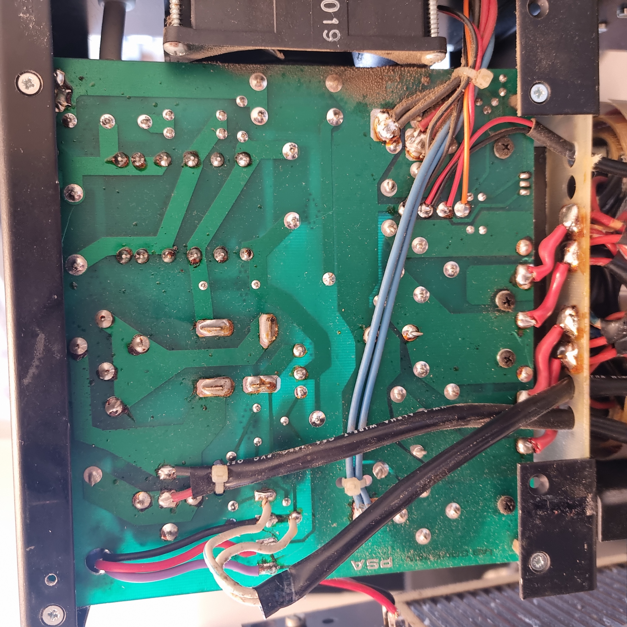

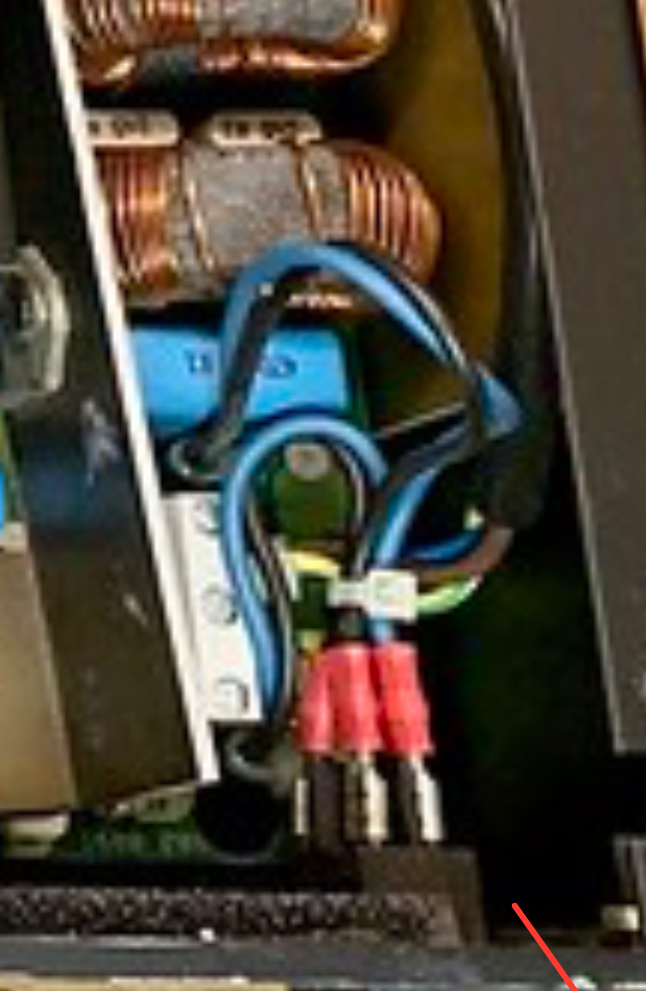

Nu väntar jag på en ny brytare som jag beställt.
Så återkommer jag hur det gick med den.
Brytaren är 3 poler av modellen On / On.
Tryckvippströmställare, 10 A, 1NO, 250V, PÅ-PÅ, IP66, Svart

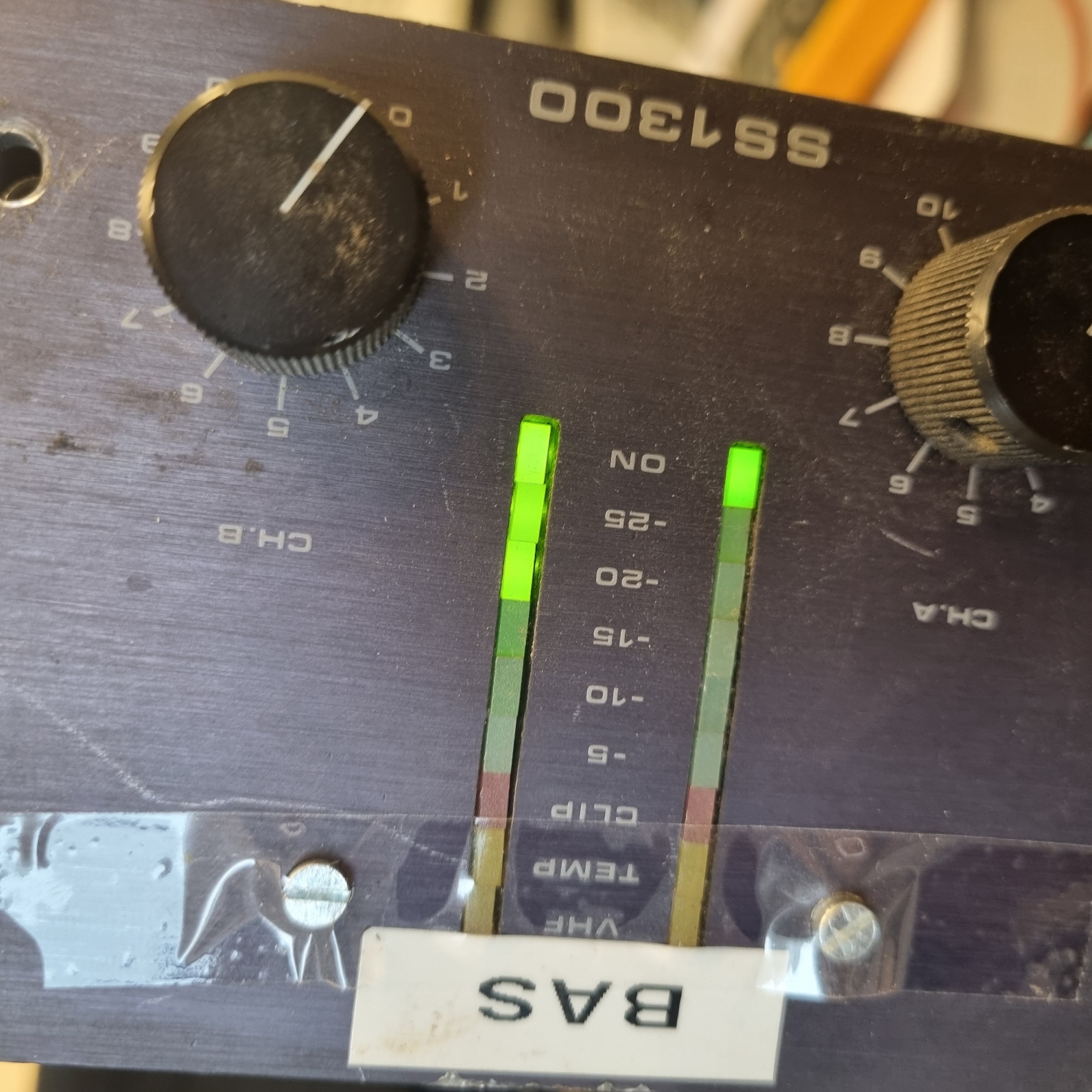

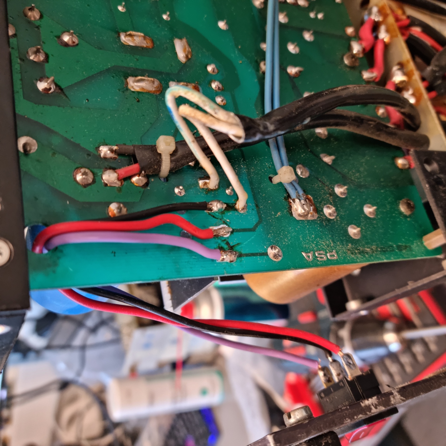

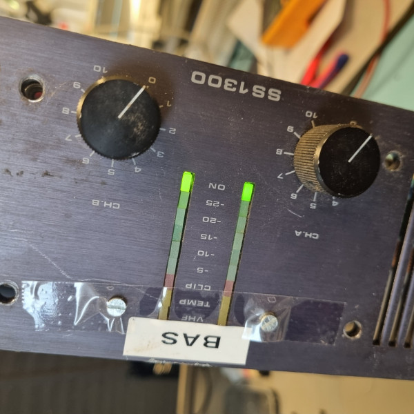

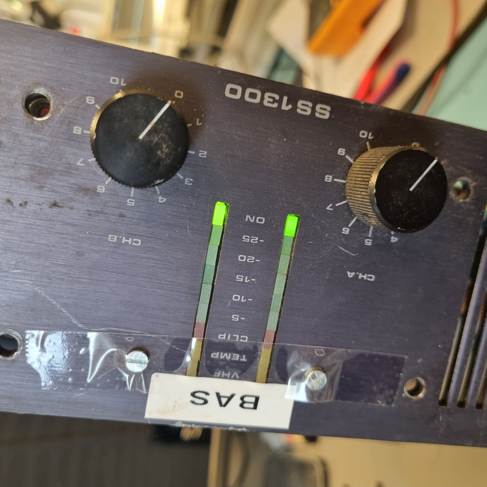

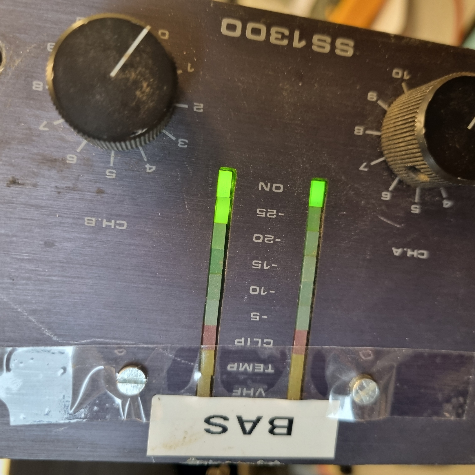

Men då så!
Då var det igång!
Montera en brytare av typen På/På.
Röd kabel i mitten och Svart och Blå på sidorna.
Men lyckan varar inte länge.
Något fel på ena kanalen och vrid pottarna fungerar inte.
Ja får återkomma i ett ny tråd om jag behöver mer hjälp med det.
Har inte hunnit kolla upp varför den gör så.
Då var det igång!

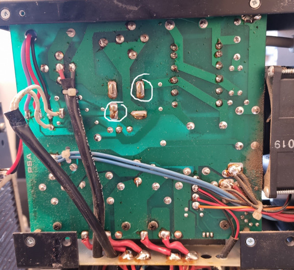

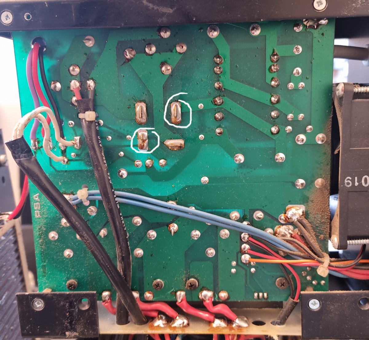

Henrik Källbäcks
- Inlägg: 45
- Blev medlem: ons 11 jul 2018, 10:49
- Presentation: Driver liten firma med uthyrning och tjänster i ljudbranschen.
Re: LAB SS1300 Strömbrytare.
Nja, det där undrar jag vad det blir, jag vill mena att den svarta ska vara i mitten. Undrar om Triacen går på halvfart och därför som det inte fungerar riktigt. Mät spänningen på bryggan i dessa punkter. Det ska vara full nätspänning där. Är det inte det så växla så den svarta sitter i mitten och prova
