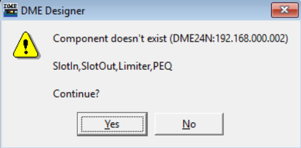

Tjaa! Sitter och leker lite med en DME24N och har stött på lite problem som traditionell googling och analog tankekraft inte kan lösa för tillfället.
DME24N har firmware 3.52
Datorn har DME Deginer 3.8
Jag har installerat Yamaha Midi Driver
När jag skall gå "online" så dyker det upp en ruta som säger "Components doesn't exist"

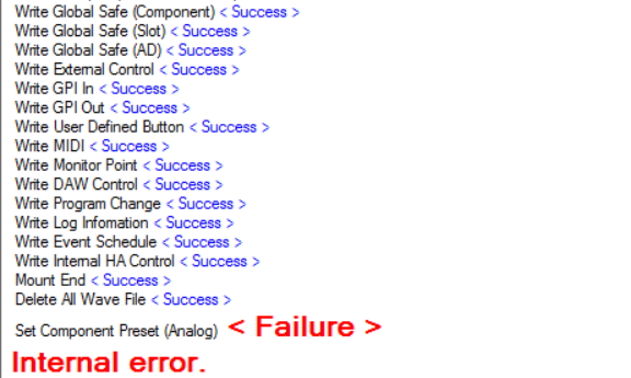

Trycker jag på YES så kör den en ett gäng kommandon för att sluta med en stor röd text som säger "Internal Error"
Nu är jag lite nyfiken på varför detta felet uppstår...
Kopplar jag bort USB kablen ifrån datorn och startar om processorn så kan jag hitta mina "scenes" i burken.
