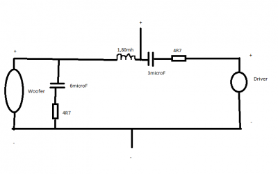

Har ett gäng monitorer med för mej ett lite märkligt passivt filter.
Någon som kan kolla på detta (se bilaga) och berätta vad delningsfrekvensen är?
Element som sitter i lådan är Eminence ME12-3008 och MD20018.
Passivt delningsfilter vad är delningsfrekvensen?

gissar 700 om basen är på 8ohm

Känns inte som om att 700Hz är rimligt med tanke på vad det är för element. När jag räknar på det så får jag orimliga värden.

jag fick oxo fram 700 när jag räknade
det vill säga om jag hade rätt ohmtal (8)
