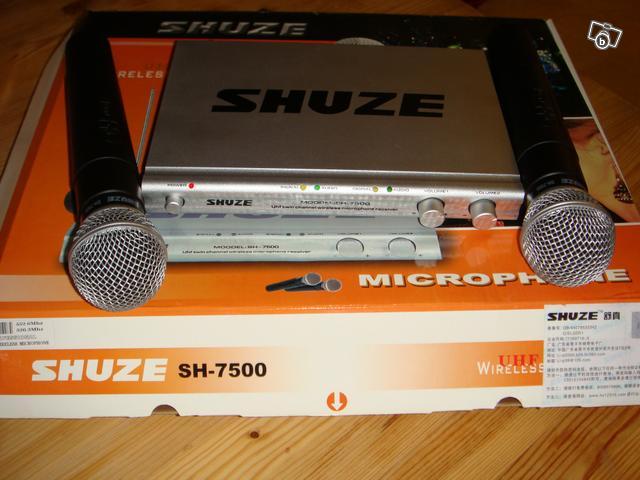

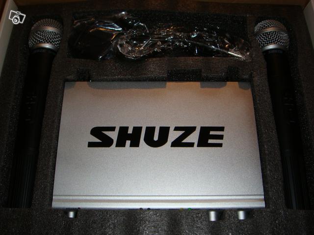

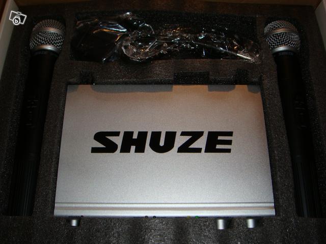

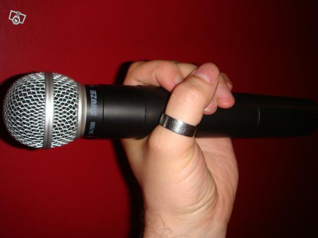

Ni är inte sugna på lite trådlösa Shuze system då?
2 st trådlösa Sångmikrofoner Shuze+ motagare
satsa på bra ljud och köp dessa trådlösa mikrofner.
Här har du 2 st trådlösa kvalitetsmikrofoner av märket Shuze. Mikrofonerna kommer i 2 pak med en 2 kanalig mottagare som gör att du kan anväda båda mikrofonerna samtidigt. Går på UHF bandet frekvensområde 40 Hz~15KHz+3DB
batteritid 6 timmar (9 volt batteri ingår EJ)
passa på att köpa dessa två mikrofoner till kanonpriset 1095:- JUST NU 2 system kvar.
finns i lager för omedelbar leverans.
kan hämtas upp i Älvsjö eller att jag skickar mikrofonerna på Posten.

ja det där var en "äkta" kopia Tycker det är ok.
Det är värre med kopior som är som orginalet

True diversity eller?

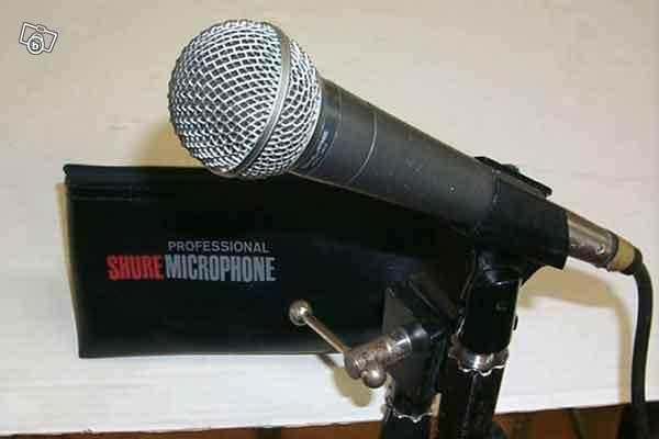

Själv köpte jag en begagnad "äkta" Shure SM58 på Blocket förra veckan av en kille i Björklinge för 595:- inkl frakt. Den var skapligt begagnad, bucklig kula mm. När jag fick hem den och tittade närmare på den så hade den en grå mikrofonkapsel i plast. Kulan såg ut som en äkta Shure (jämförde med en garanterat äkta). Påsen var äkta. Men mikrofonen hade fler tecken på oäkthet. Textbandet runt micken är svart i stället för den färg kroppen har. Dessutom når det inte riktigt runt kroppen, utan ger en glipa på några mm. Gängorna för kulan var inte blanka utan samma färg som övriga kroppen. Det "tredje hålet", på kroppen, mellan låsskruven och xlr-låsningen saknades. Killen lovade att returnera pengarna, vi får se hur det går.
