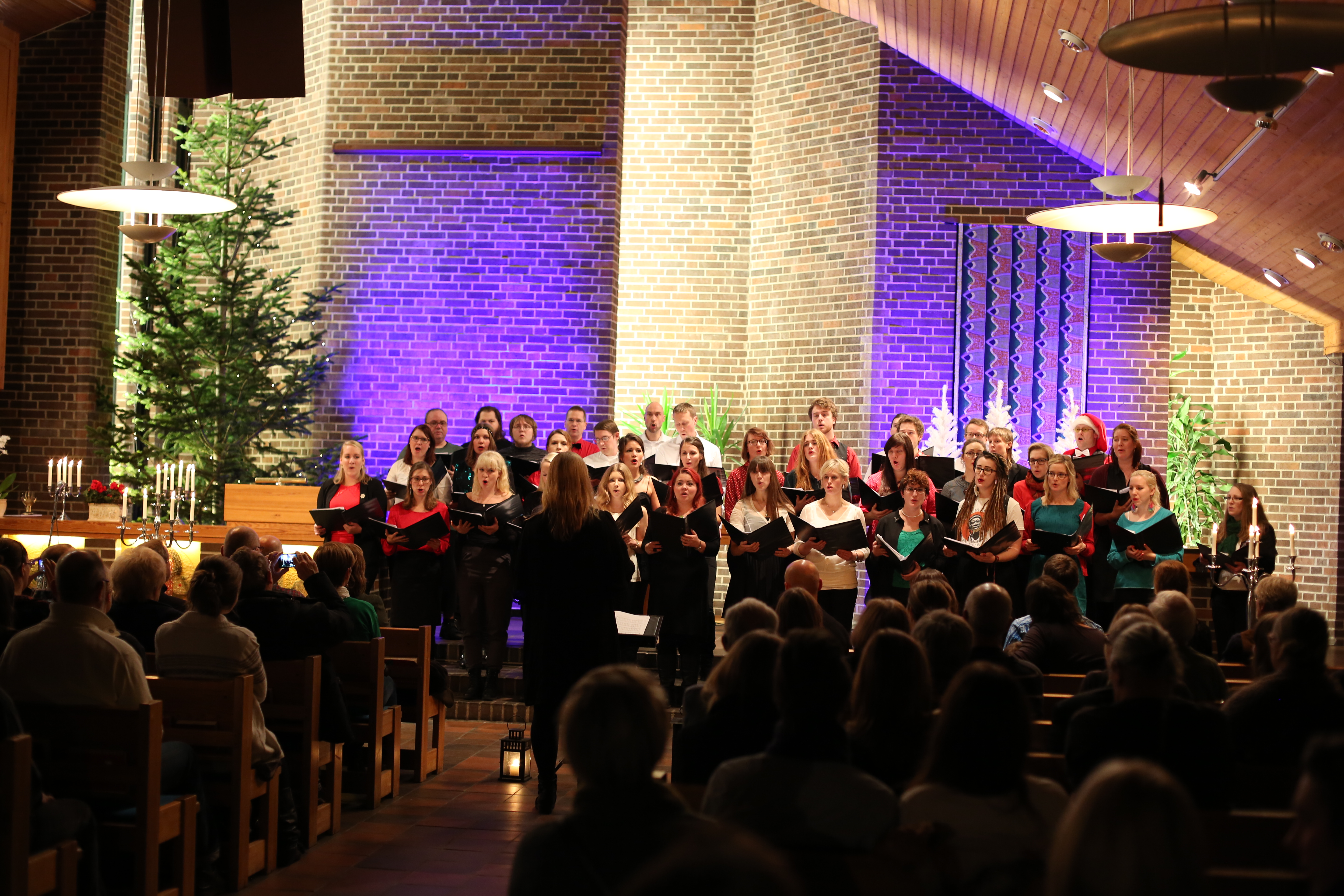

Jag som tenordeltagare i MaSK framförde våran julkonsert och hade då lite extrabelysning (4 st lightbar) på golvet bakom kören lysandes upp på väggen blått ljus. Till nästa år vad skulle man kunna lägga till/ändra då? I lokalen på bilden plussa på med 2 lightbars till i mittchaktet och släckning av det vita ljuset tillsammans med någon ledwash i sidochakten. Hade varit lite fräckt med ett Norrsken i taket, men hur? Annat frontljus än tefaten hade varit önskvärt.

du har ju redan egna bra förslag, något norrsken i taket behövs nog inte, men däremot skulle nog granen må bra av lite ljus och pyssel ser aningen stel ut, mer levande ljus (stearin ljus) mot tegel väggen är mitt tips, kanske svårt att få till men levande ljus är ju jul för många och det skapar en snygg atmosfär mot tegel. Ser väldigt ljust ut men sen kan ju kameran ha fixat det. Bara dimmra det vita ljuset bakom kan göra mycket. Du har ju några månader på dig att fundera ut något bra

Jag upplever också att det färgade ljuset motarbetar teglet, det kan vara snyggare att använda någon annan färg som lyfter fram teglet istället för att förvanska det som det blå ljuset gör.
Till väggen bör du välja LED-armaturer med RGBA, så att du enklare kan få fram de nyanser som finns i teglet. (RGBA=Röd, Grön, Blå, Amber)
Annars verkar det som Jonas också skriver att balanserna är lite dåliga, det är väldigt ljust på vissa ytor.

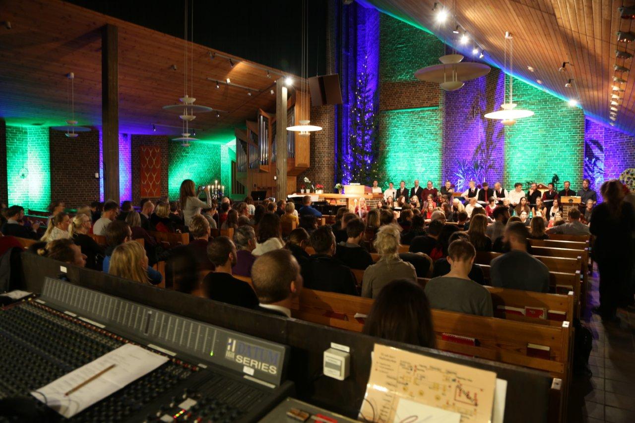

Blev några lampor till inför årets julkonsert. Kan man någonsin bli nöjd? Provade i år med stairville mini stage par 7x3W och 4x8 QCL RGBW 25°/40°. På pappret har den mer effekt men den svagare upplever jag som att den ger mer ljus. Plus att det är svårt att få till ett vitt ljus som jag är nöjd med. Är det någon i närheten av malmö som har en ledkanna med RGBA som man kan prova. 1 kanals vitt ljus led sökes gärna fresnell för humana svenska pengar = dags att börja tro på tomten. De där tefaten till taklampor kan jag bara drömma om att bli utbytta till något annat.

Det sitter ju ett antal spotlights i taket, kan inte de användas till frontljus? Bättre att använda det som redan finns, tänker jag.

Spotlightsen i taket är redan igång och troligtvis var de gjorda för toppförspeglade glödlampor som aldrig har köps in av ansvariga utan det används klara glödlampor vilket ger en väldigt konstig ljusbild. Det var bättre när det fanns matta lampor.
Resultatet är svagt ljus lite överallt och en yttepytte fläck med starkare ljus.
De är uppdelade i tre grupper på ljusbordet vä, mitt och höger vilket är logiskt och fungerande. Lyser mest rakt ner och ansiktena får då mörka skuggor men som arbets/notbelysning funkar de.

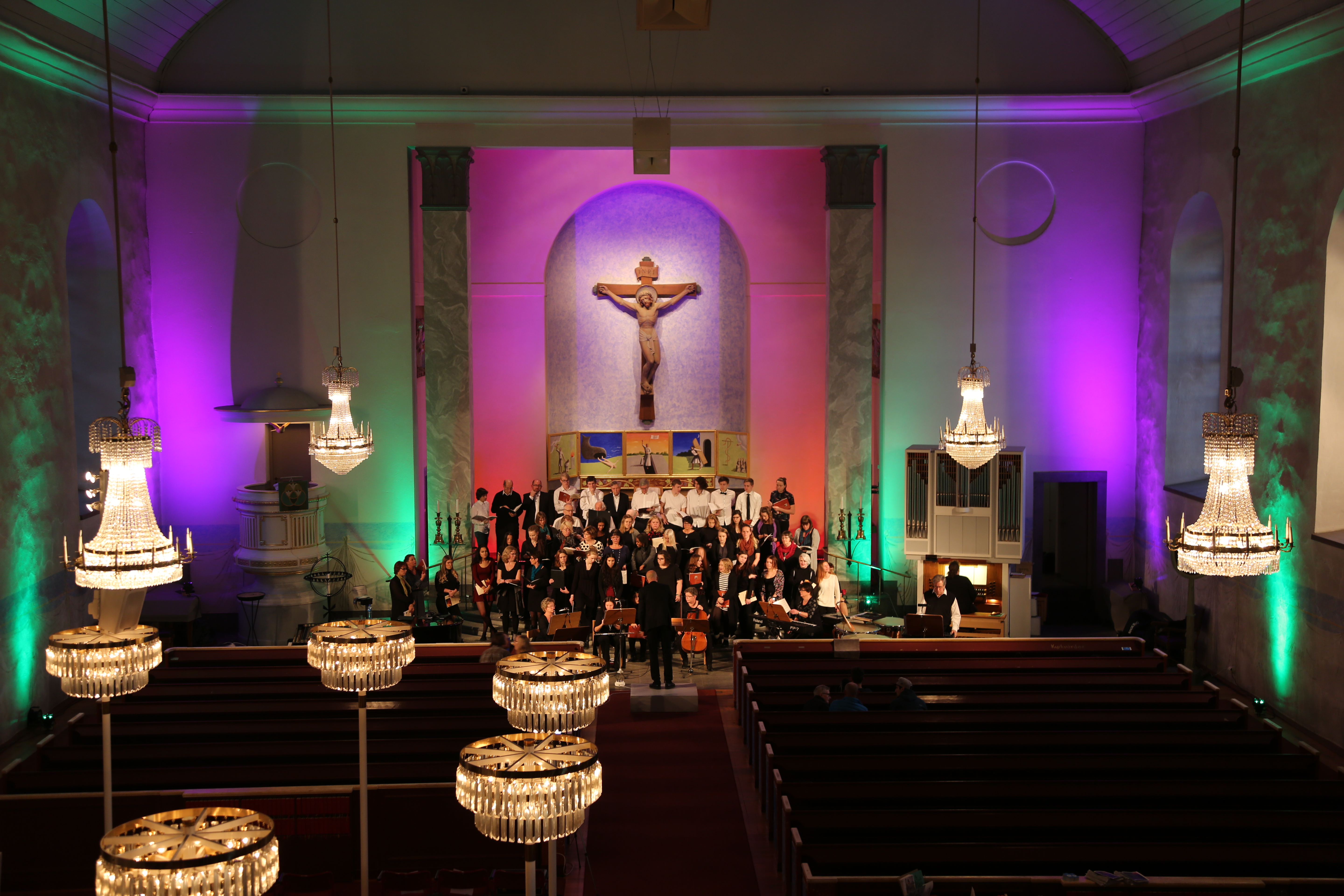

Ny ort med nya lokaler att ljussätta, inser att jag behöver mer praktik i ljussättning. Sen hade det varit trevligt med trådlös överföring av DMX-signalen, förslag mottages. Även ny kör fast på annan ort att engagera mig i. En av mina stairville ministage ville inte funka så lite felsökning måste till. Fast priserna på dessa är av slit och släng nivå jämfört med vad andra här på sidan nyttjar. Bilden är från Överluleåkyrka där John Rutters Requiem framfördes av kyrkokören tillsammans med Björknäsgymnasiet med inriktning på musik.

Till denna uppsättning använde jag:
4 lightbars 2 på var sida om korset. Eurolight
6 Stairville ministage RGB sidor, hörn och bakom stolparna.
2 Stairville ministage RGBW framför stolparna.
Botex? enkelt 16 kanals bord
Ska dit på lördag också, Världens Ljus.
Ska nog sätta lamporna framför bänkarna så det blir mer avstånd till väggen. Sen är där en läktare att sätta ljus i taket från. Har 2 ministage RGB extra om jag får igång den som bråkar och 2 ministage RGBW.
Med trådlös dmx kunde man sitta på läktaren och slippa kablar liggandes på golvet och hängandes från läktaren. 1 sändare och 2-3 mottagare. Ska kolla upp tippsen. Får nog omförhandla med mig själv och inse att madrassen aldrig kommer att bli mjuk och tjock.
