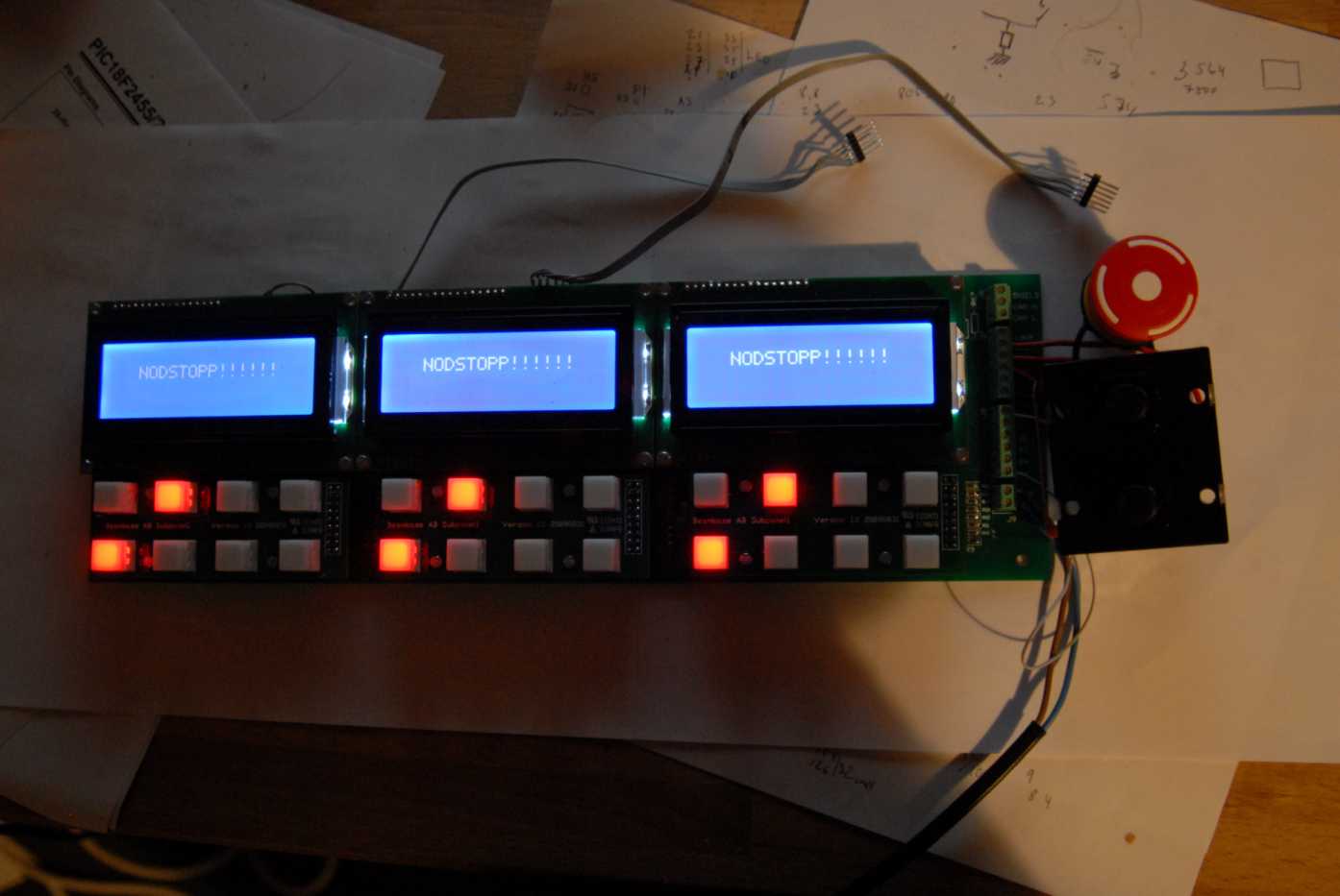

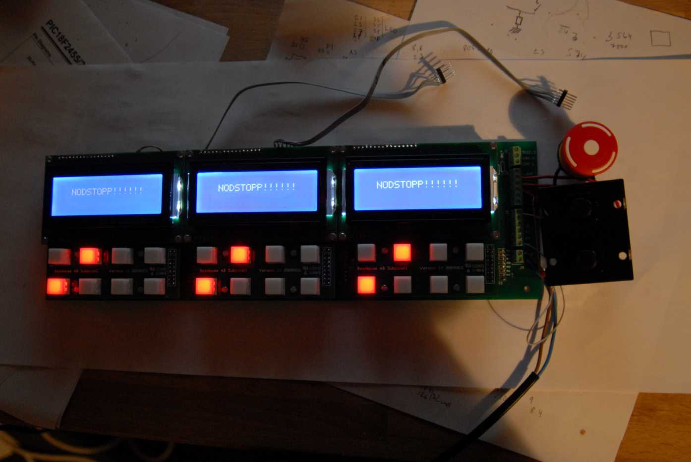

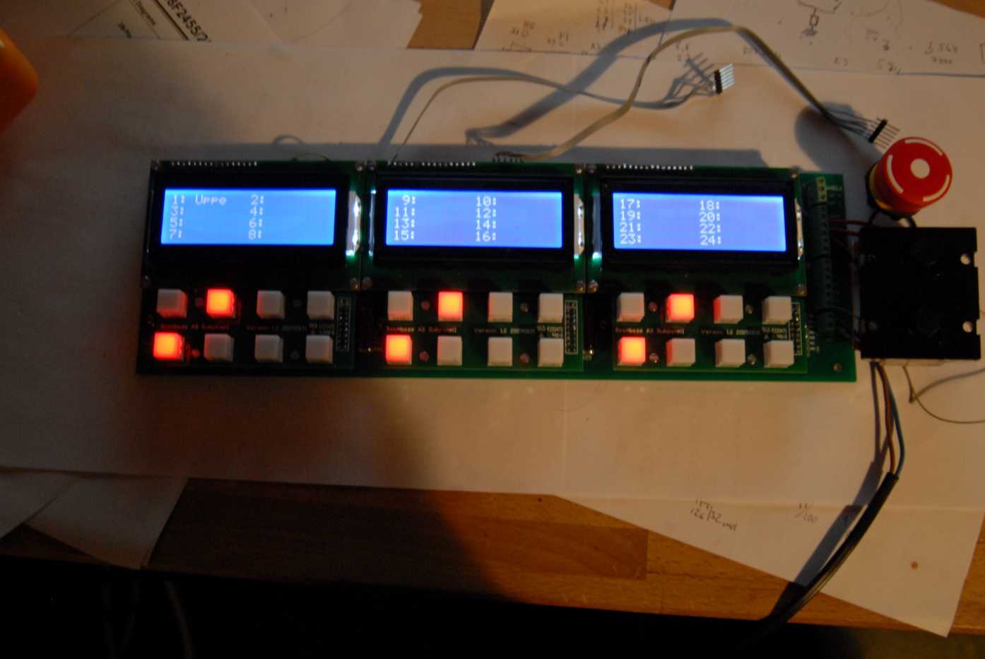

Höddu Anton... tid är en bristvara just nu.Anton Gildebrand skrev:Höddu Björn! Uppdatera lite om ditt projekt
Men här är några bilder på den större styrpanelen för 24 telfrar. Fick kretskorten leverade nu veckan så det är bara att börja löda.
