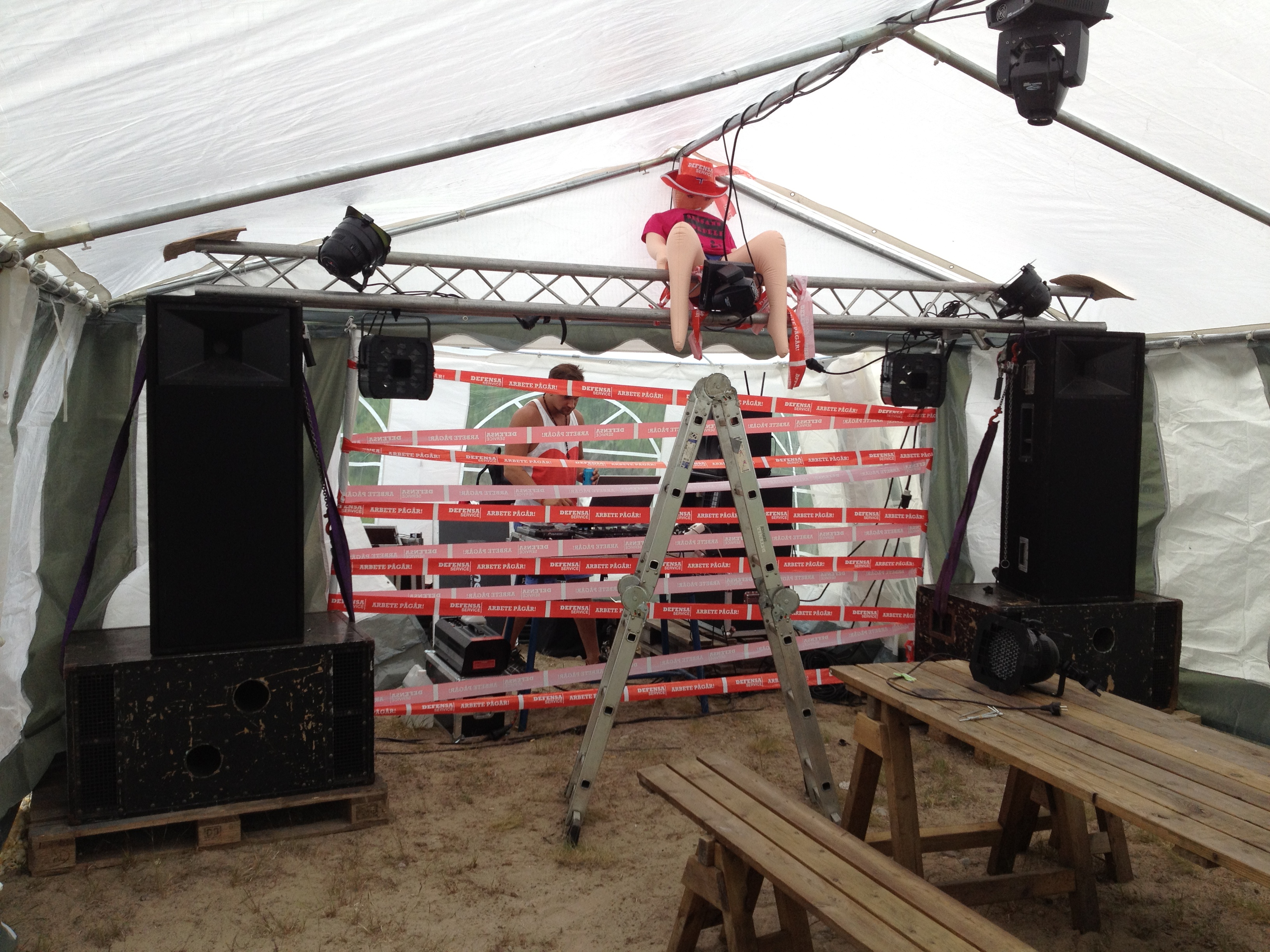

Det spelade faktiskt bra. Men det var rätt stor plats att täcka, topparna fick jobba väl hårt.
Man tappade trycket när det började bli lite folk. Gå upp en storlek på topparna till dubbel 15" är nog ingen dum idé...

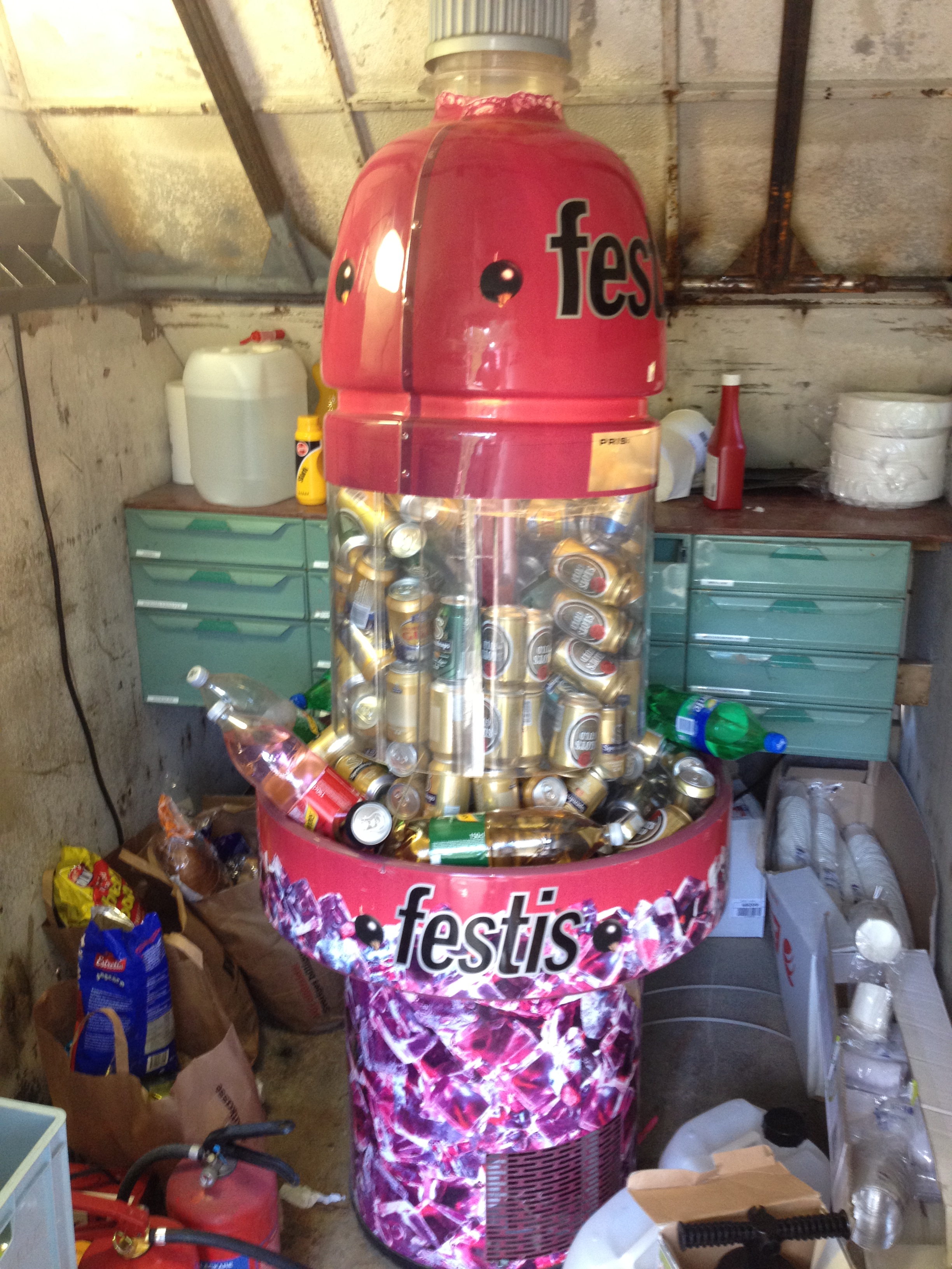

Ja dom 9.0% skulle rädda upp de :) Festiskylen kyler ölen fantastiskt bra. Stor fläkt och kylslingor.
Får plats med 7-8 ölflak, lätt! Fick fylla den ettpar ggr under dom dagarna ;)
Svårt att få upp topparna mer om vi riggar i tältet. Annars att flyga dom i trossen är väl det ultimata ja.
Har man vädergudarna på sin sida går det att skippa tältet, rigga öppet och flyga topparna.
Synd bara på ljuset då... Går ju att ösa på med fler Revo effekter och tjockare rök.

Om ni ska använda samma tält så skulle jag satsa på fyra mindre toppar (en i varje hörn så högt upp som möjligt).
Alternativt komplettera riggen ni har nu med två mindre toppar i andra änden av tältet.
Att ösa ut med dB från "scenen" blir bara jobbigt för de längst fram utan att samtidigt göra så mkt nytta i andra änden av tältet.

Genom att tittat på bilderna kan jag se följande som är felaktigt handhavande som enkelt skulle kunna åtgärdats.
armaturerna saknar säkerhets vajer.
trossen är felaktigt riggad på högtalarna.
parkannorna ser ut att vara riggade med någon slags tejp på trossen.
hänger en movinghead i nocken som troligtvis inte är godkänd för last.
kablarna är virade runt rören och ett skatbo i trossen.
det värsta skulle jag säga är trossen som inte är säkrad och lampan i nocken.
Om jag nu forsätter att tolka bilderna så verkar det vara ett bra party på alla sätt och då är det extra viktigt att ta hänsyn till säkerheten.

Jo trossen ser kanske illa ut, men fast sitter den med hjälp av stroppar och block :)
Dom små mini movingheadsen i nock har wire. Sitter lika fästen på kannorna i trossen som den på bordet. Men de stämmer nästan, vi fick använda arno rem för att justera in dom o hålla dom på plats.
Vill också på peka att detta är absolut inget officiellt arr, inte på långa vägar.
Men fantastiskt kul har vi. Soft, skön musik på dagarn - Sen knäpper vi igång rökmaskinen på kvällen ;)
