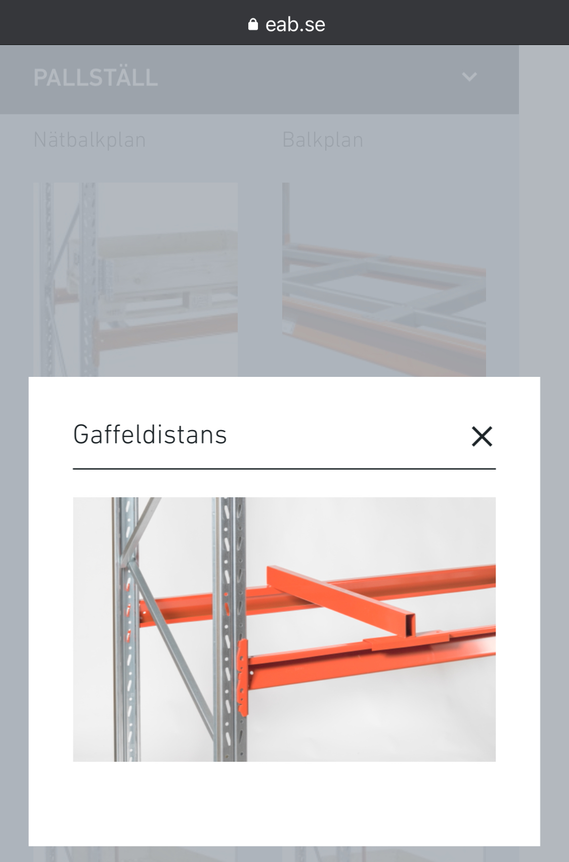

Gallerhyllor är det enklaste.
Re: Förvara 120x60case på pallställ??
En 45x125 regel på högkant. Vinkeljärn och montageskruv

Menar du denna typen Johannes? https://shop.blsab.se/sv/Lagersystem/Pa ... 11080-1100
Nickes låter ju billigast, men galler lär spara tid tänker jag!

Ja, precis. Det finns en mängder av varianter och även med kraftigare galler för tyngre laster.
Ha också med säkerheten i beräkningarna. Det finns en mängd krav från försäkringsbolag samt arbetsmiljöverket av en anledning.

Dom är inte tillräckligt hög ifall du har blåhjul
Johannes Nordgren
Inlägg: 1397
Inlägg av Johannes Nordgren »
Nicke Löfgren skrev: ↑
lör 08 jan 2022, 08:25
Varför då? Hjulen hänger ju fritt i luften!? Precis som med dina balkar tänker jag :D

Nicke har ju dubbla casar på djupet och då ser det ut som att blåhjulen tar i själva bärbalken/planet och då skulle distanserna behöva vara högre, så tänker jag han menar. Har man bara en case på djupet, centrerad, så är det ju inga problem. Men då tappar man ju rätt mycket volym i ställaget.
