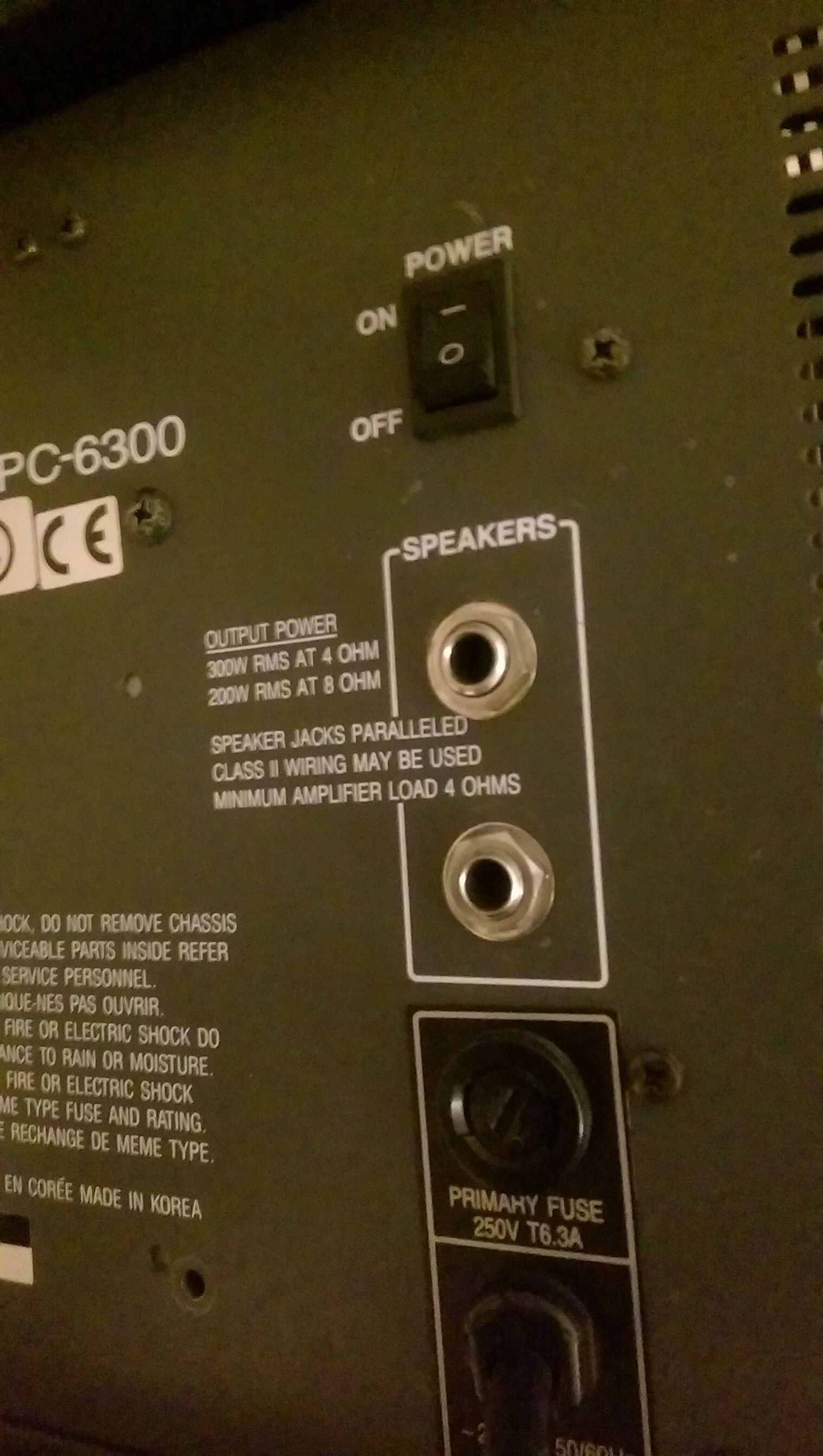

Jag köpte en mixer med inbyggt slutsteg på en loppis för en vecka sedan för 300 kr.
Det är en Riley Powered Mixer PC-6300 med två telejack som ska gå till högtalarna
På baksidan står följande att läsa:
OUTPUT POWER
300 W RMS AT 4 OHM
200 W RMS AT 8 OHM
SPEAKER JACKS PARALLELLED
CLASS II WIRING MAY BE USED
MINIMUM AMPLIFIER LOAD 4 OHMS.
Jag har två högtalare från ett annat P.A. system och de har XLR input.
Frågorna lyder nu följande kommer högtalarna att funka med min nya mixer? Vad behöver jag veta om högtalarna för att få reda på det? Vad ska jag använda för sorts kabel i så fall (gärna en länk)? Vad betyder "speaker jacks parallelled"?

Du får byta kontakten i ena ändan på din högtalarkalarl från XLR till 6,3 mm. (mono) telepropp eller bygg dig två adaptrar med XLR och telepropp. Då har du högtalarkabel som passar till minst två olika steg. Om du köper ny kabel så bör den vara minst 2,5 kvadrat X 2. Byter du kontakter va noga med att löd/koppla kablarna lika i båda kontaktern så högtalarna då kommer att spela i fas/takt när du börjar spela. När man skriver om last och parrallet så menar dom att skulle du koppla in (lasta) en kanal med fler högt än en så får den totala impedansen (läs motståndet per kanal) inte understiga 4 Ohm. Ex. två st. 8 Ohm högtalare kopplade parralellt blir då 4 ohm. Sedan är det ju bra om högtalarna håller måttet och klarar den effekt som mixen/steget ger ut. Lycka till.

Det stod inget om kvadrat... Finns det fler olika standarder eller är det bara grovleken på kabeln som skulle kunna vara problem? Kan högtalare vara för stora stora också eller finns det ingen gräns där?

Den kabeln borde fungera.
Men XLR för högtalare kan vara lite vanskligt, alla är inte kopplade lika.
Det verkar som din mixer/slutsteg har EN utgång (dvs mono)
Så du kan bar koppla in två högtalare á 8 Ohm
Lycka till!

Många högtalarkablar med tele är och XLR är 1,5mm2 för det krävs lite av den som löder att få det bra med 2,5mm2.
