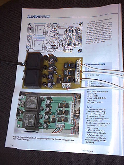

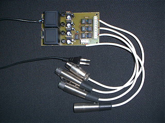

Jag hittade två bilder ifrån slutet av 2003 när bygget begav sig.
Ritningen finns i tidningen Allt om elektronik årgång 2003, nummer 6 (kan efterbeställas). Finns även kretskortlayout att ladda ned ifrån deras hemsida.
DMX 3-i-1. Splitter, Isolator, Repeater.
Detta projekt, som vi döpt till 'DMX 3-i-1' är en aktiv splitter som distribuerar en singel DMX-signal över tre utgångar. Dessutom ger den full elektrisk isolering mellan ingången och utgångarna och de tre utgångarna kan dessutom arbeta helt oberoende av varandra.
Ni får ursäkta de gamla xlr kontakterna och kabeln, det var vad som fanns liggande hemma och det funkade iaf till test =)
Blev ganska likt bilden iaf.
Dmx splitter
Dmx splitter
