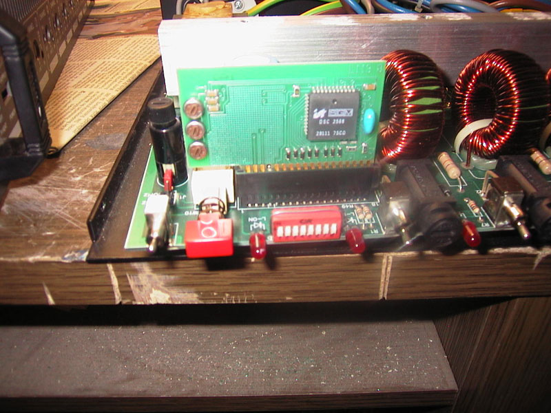

kan det vara så enkelt att dmxkortet inne i dimmern har blivit fel insatt? Har för mig att det är en "analog" dimmer som man kompletterar med ett dmx kort. Det kortet sitter på en sockel. kolla om det har blivit förstjutet
Inlägg: 4375
Ett annat sätt är att testa å köra analogt direkt!

att dmxkortet kan sitta fel låter rimligt enligt mig ! för kanal 1 har ingen kontakt alls med dmx men resten av kanalerna har det! såå vi får hoppas att det är problemet ! återkommer om det funkar eller inte
Inlägg: 4375
Kolla om kortet sitter rätt, dra upp det och sätt tillbaka det...kan va skit på banan oxo.
Å du...dra ut strömmen först ;-)

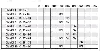

Det sitter dubbla DMX dippar på dimmern.
Både på framsidan och en på baksidan.
SGM P810D är lite till åren och från början fanns det bara Dipswitchar på framsidan. På den tiden styrdes de med "SGM 256" protokoll. Sedan kunde man byta ingångsplåten på baksidan och byta till DMX interface. Detta har i sin tur också Dipswitchar.
Termineringen har ingenting med adresseringen att göra.
Båda två skall vara alla av för att få DMX 1.
Man kan adressera DMX på båda. Ändrar man på båda plussas de ihop.

var iväg idag o provade det mesta! kolla/rengjorde dmxkortet, allmän "genomgång" testa o ställa dip-switcharna på massa olika men fortfarande ingen kontakt med 1ans kanal :S men på dmx kortet såg jag 3st mini vridkontroller kan dom ha nått med saken o göra ?:S känns inte så skojj o skicka in dn på service när man precis fått tbx den.....

Sånt är irriterande. Men hur ser de där "mini vridkontrollerna" ut? kan ju vara så att man ställer värde 1(0) redan där?

Här är dip sättningen.
Tydligen skall INGEN vara i on läge

mm mkt ! jadu svårt o förklara men typ "vridströmställare" fast man ställer dom med en liten spårskruvmejsel... typ som på betapack 6ch dimmern dmxinställningen på dom! vet inte de e kanske dom "gamla" dmx inställnings"switcharna".... bästa jag kmr på nu hoppas du fattar :wink:

Inlägg: 4375
Detta är inställningarna på fronten!
Selettore del canale seriale di partenza. La somma dei numeri più uno dei micro-interruttori posizionati
verso l’alto determina il numero del canale di partenza. Ad esempio: 1+(001+004) = 6, quindi il
canale 1 del P810/D o P610/D sarà pilotato dal sesto canale del segnale seriale di ingresso. Se tutti i
micro-interruttori sono posizionati verso il basso, canale di partenza è 1+(0+0+…+0) = 1, quindi il
canale 1 del P810/D sarà pilotato dal primo canale del segnale seriale di ingresso.

Inlägg: 4375
Bild :wink:
Mathias Norén

Albin skicka ett PM eller Maila mej ditt telefonnummer så kan jag ringa upp dej.
Detta skall gå att lösa. Jag råkar veta att dimmer funkade till 100% när den lämnade service stället.
Så länge:
Rör inte potarna på kortet.
kolla så att alla dipparna verkligen är i bottenläget.
Adressera dimmer till 2 och kolla om ch1 funkar på dimmern.
Testa ch1 med switchen och att den inte är i off läget.
