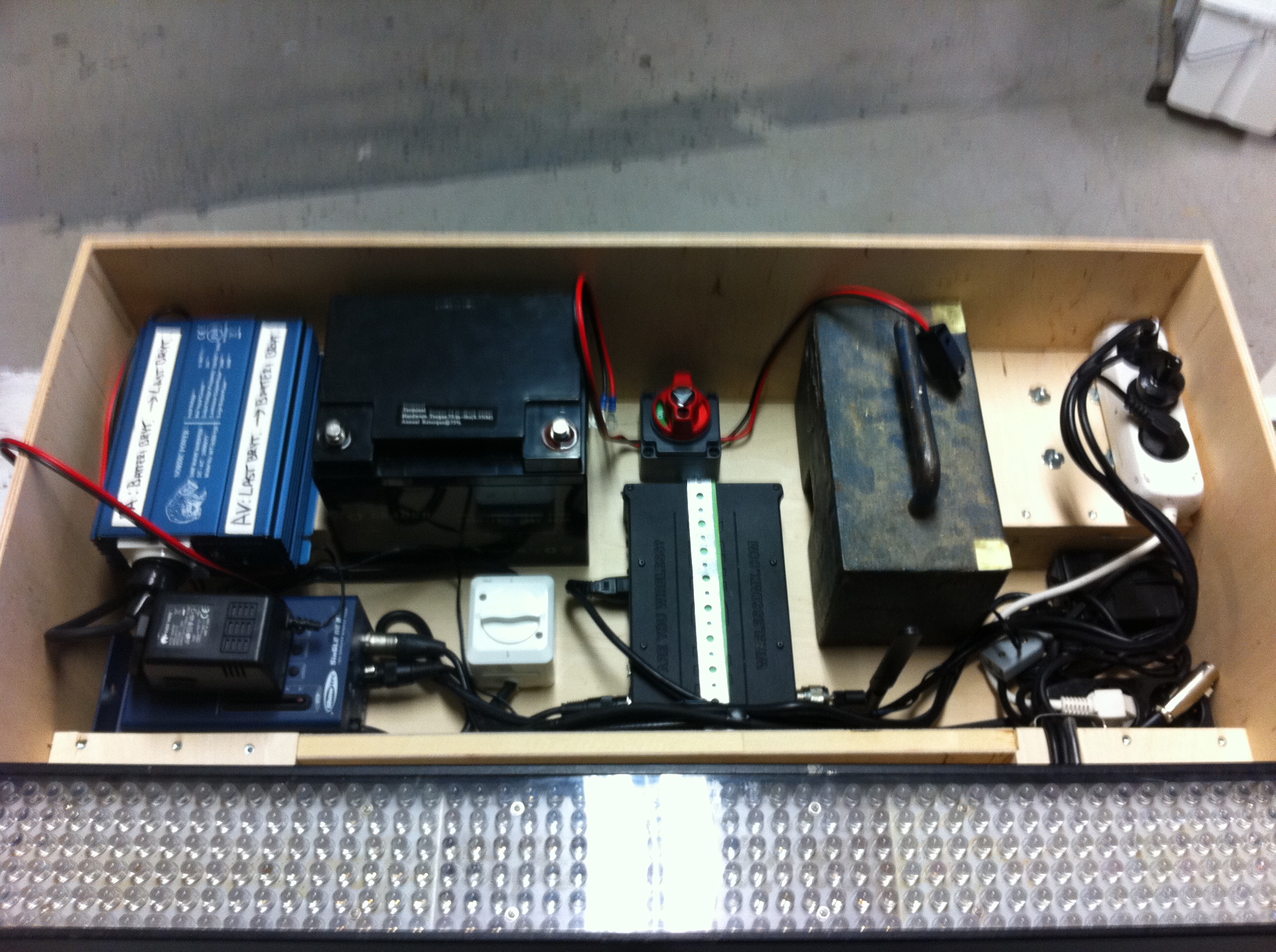

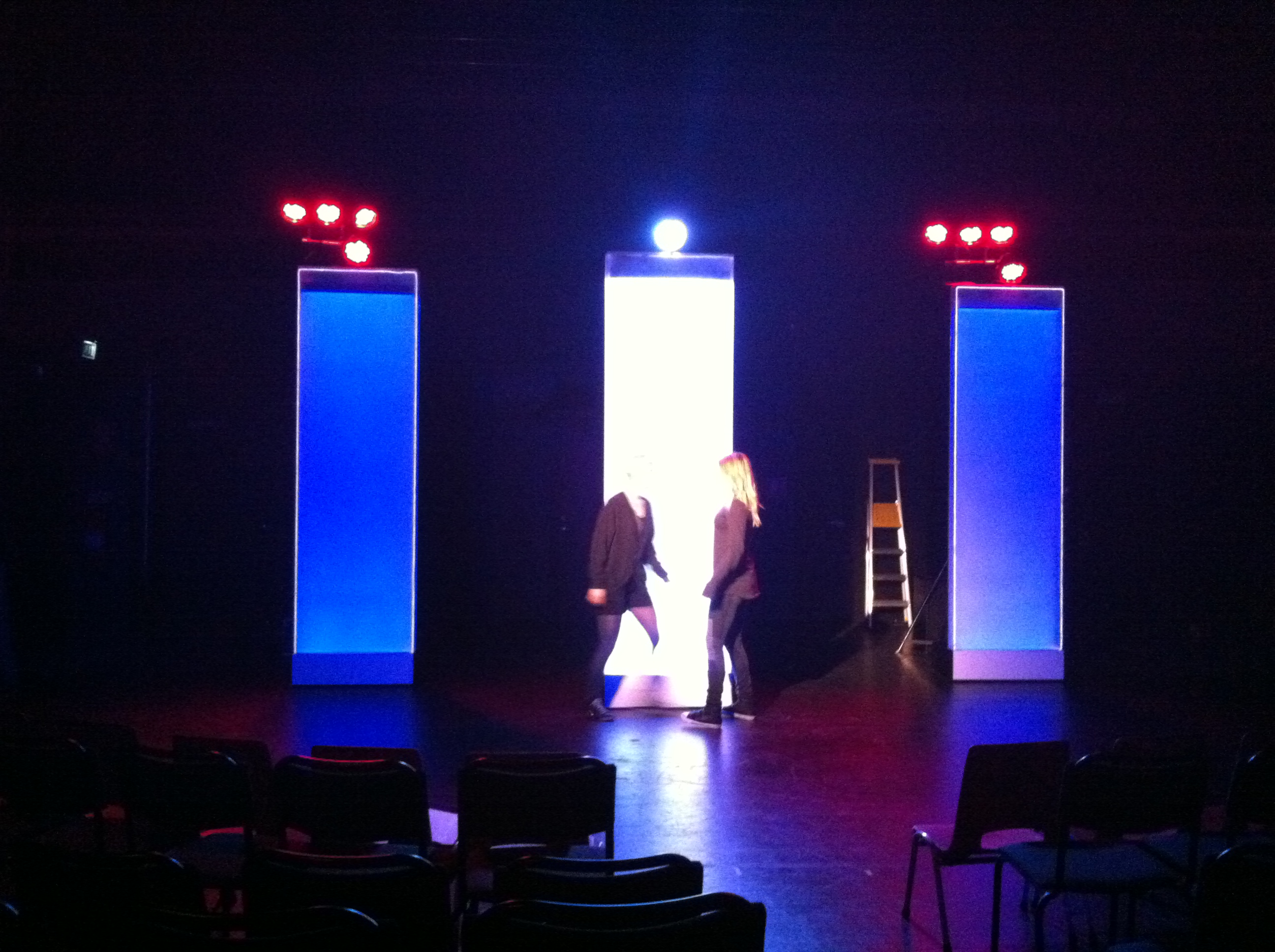

Jag och scenografen spånade fram några ljusskärmar som skulle kunna gå att rulla runt på alltså helt trådlösa. Jag för börja med att exprementera med batterier hur länge dom skulle klara, vi kör som mest två stycken 50min föreställningar om dagen så kriteriet var att skärmarna skulle klara två timmar på full styrka.
Jag provade mig fram på en lite provskärm vilken typ av lampa jag skulle använda, valet föll på MZ-vision en billig tysk lampa (vi är inte så rika så vi får nöja oss med lite billigare märken), jag har en överst inuti skärmen och en underst i bottenvagnen. Överst på varje skärm har jag en LED 56 och runt framsidan sitter en Thinlight tråd.
Bottenvagnen är bestyckad med en blyackumulator (batteriet), en spänningsomvandlare 12V-230V med rak sinusvåg, en 1ch dimmer från showtech för att styra Thinlght tråden och Wireless Solutions trådlös DMX. Där finns även två brytare för att vara säker på att inte ha sönder några prylar samt en säkring. Safety first!
Detta fungerar klockrent under dom föreställningar vi haft och har inte varit något krångel överhuvudtaget.

Teknik i bottenvagnarna

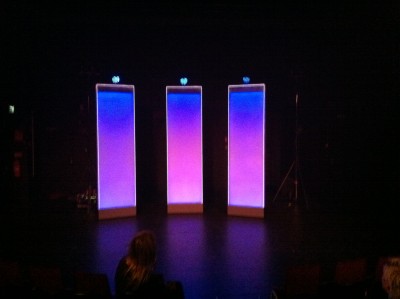

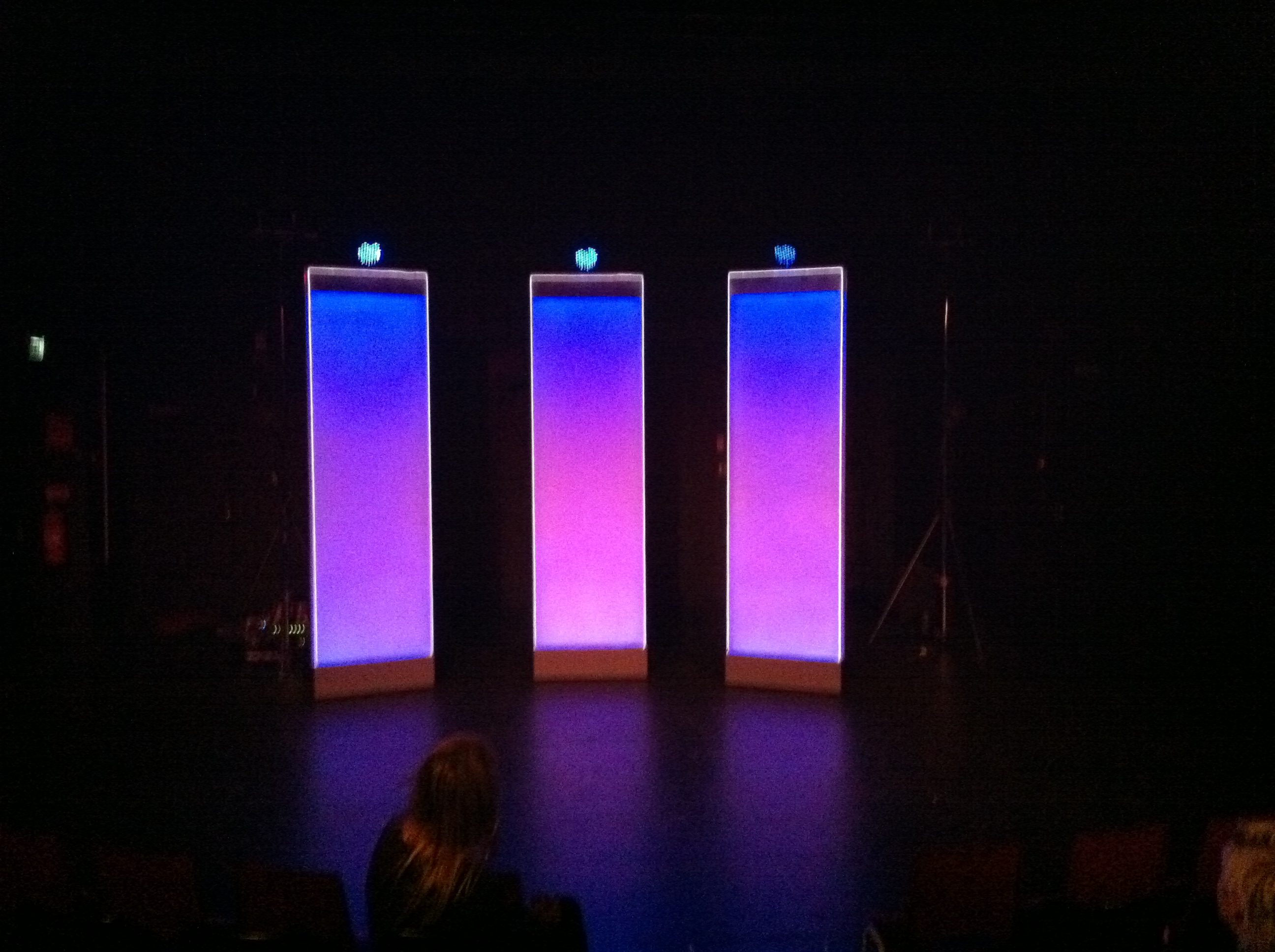

In action
In action
In action
In action

Kan oxå tillägga att matrialet i skärmarna är slipad makrolon 3m höga som vi har bockat på två ställen, alltså är det slipad makrolon på tre sidor vilket gör att det inte ser ut som en platt tjock vägg på hjul.
Anledningen att vi slipade och inte körde med mjölkvitt är att vi tyckte det mjölkvita mer liknade en reklamskylt medans det blevlite mer liv i den slipade skivan. Anledningen att vi valde makrolon istället för plexi är att vi är ute på turné med föreställningen och det skulle aldrig plexin hålla för.

Spännande idé, körde du LED Bar och Par 56 direkt frå 12 V ?
Jag har skruvat isär mina par56 men de har ca 16v efter trafo och likriktare.
Har iof inte provkört de på 12V
Behövdes ingen last på dimmers för att få Thinlght att inte lysa svagt även om dimmer är i min läge.
/Krister

Krister: Nej jag funderade på det från början men tyckte att det blev bökigt så körde allt av omvandlaren så slapp jag bygga om lamporna. Jo det stämmer det, jag satte dit en 15W blålampa som ballast till thinlighten fungerar perfekt.
Marcus, Nicklas: Dåligt formulerat och inte hundra insatt, kan stämma att det var fyrkantsvåg. Det är i alla fall ingen Biltema omvandlare vilket om man har otur kan förstöra utrustningen. Detta är en lite dyrare omvandlare från Elfa.
