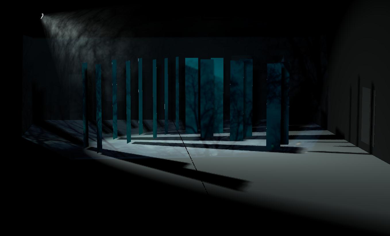

Jag arbetar med en föreställning där jag vill hänga upp 12-15 plåtar (se bifogad wygskiss). Plåtarna är 3000x500x1 och väger 12kg plus beslag och wire (typ 1-2kg). Jag vill kunna rotera plåtarna individuellt och ställa dem i olika lägen, helst via DMX. De ska bl.a användas som projektionsyta.
Jag har tittat på produkter från Robe och Elation och än är det bara Robes Media Spinner 50AT som fyller kravspec för både vikt och styrfunktion (hittar den inte hos Robe, men Bella har offererat, här är 100AT
http://www.robelighting.com/products/ar ... ner-100-at" onclick="window.open(this.href);return false;. Nu undrar jag:
1. Om det är någon som har åtminstone 10 sådana här rackare på hyra? (Bellalite säljer, men vi har inte råd)
2. Om det finns alternativ som jag inte beaktat?
3. Om ni har någon annan kreativ och fungerande lösning? Block och talja går tyvärr bort. Föreställningen kommer att spela på väldigt olika ställen och jag behöver en lösning som fungerar hyfsat oberoende av hur lokalen ser ut.
Jag hoppas någon har en bra ingång.
