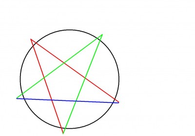

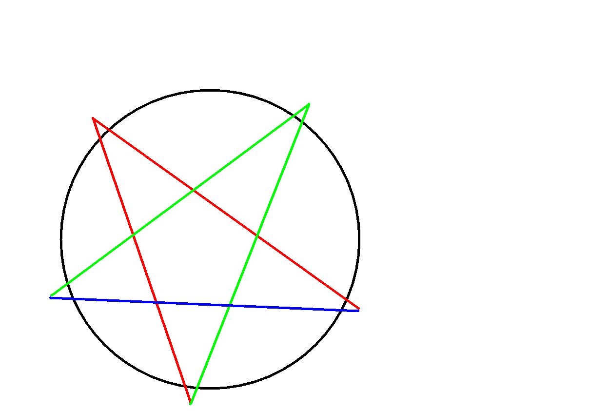

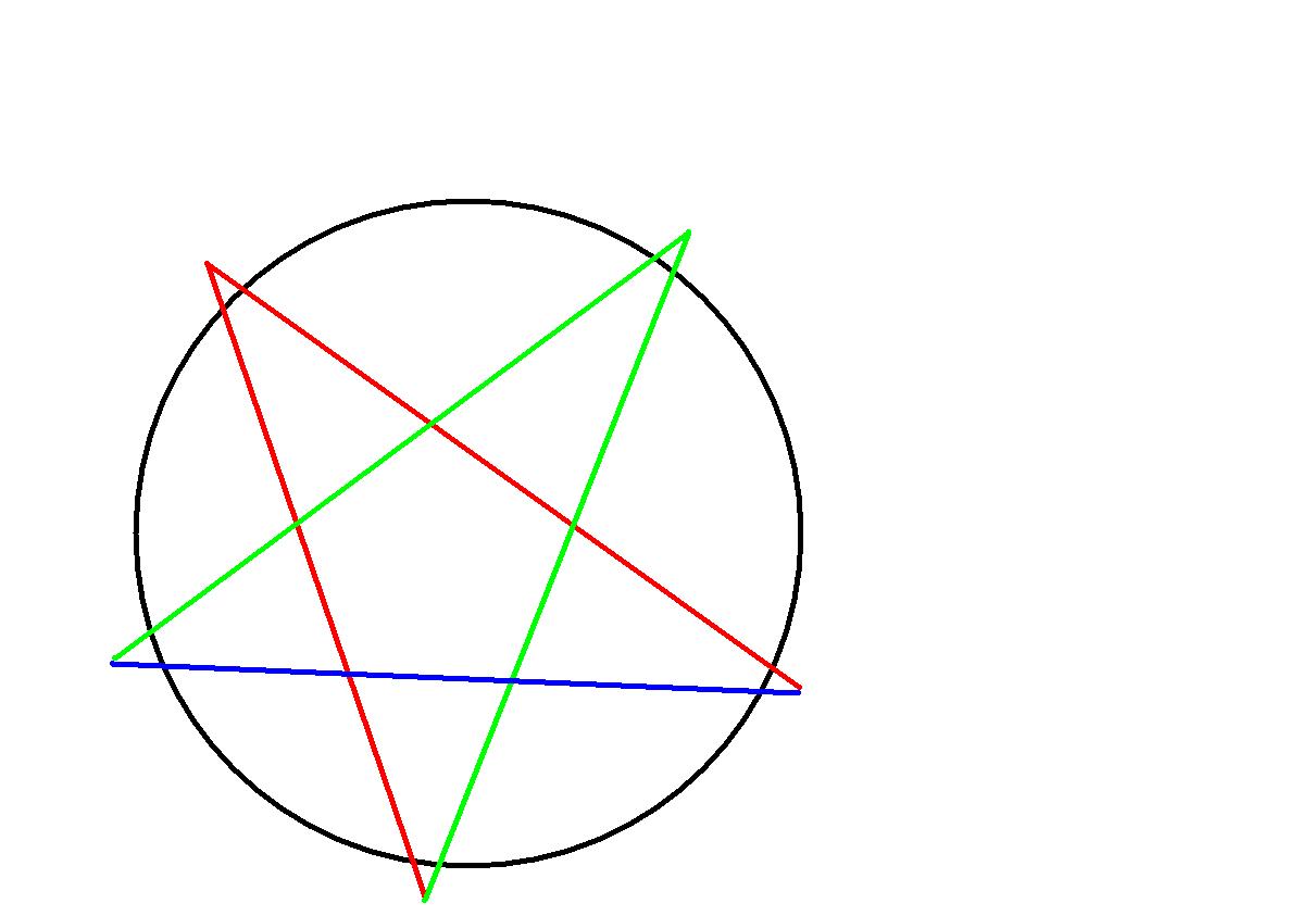

frågan är ju, måste hela trossen vara i ett stycke, eller kan man ha olika höjd/nivåer på den. för får man det såborde det inte vara allt för svårt att ljuga ihop...
svart= cirkeltross
röd= ligger/hänger ovanför cirkeltross
grön= hänger under cirkeltross
blå= hänger en nivå under grön
ska allt vara i ett stycke blir det svårare...
sedan vet jag ju inte hur noga det egentligen borde vara med en pentagramtross för tror inte en publik skulle lägga märke till det ändå...

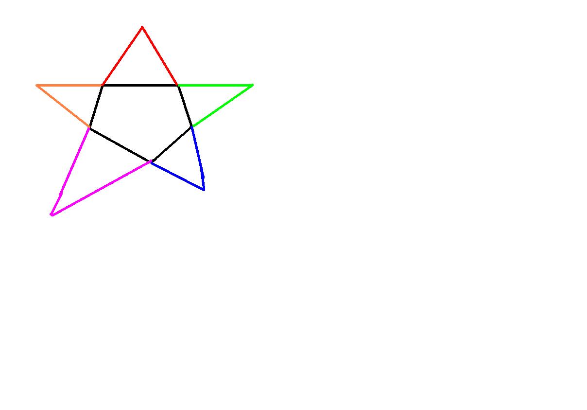

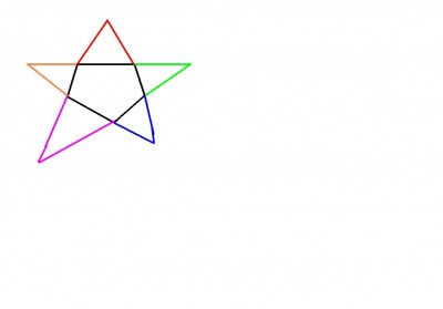

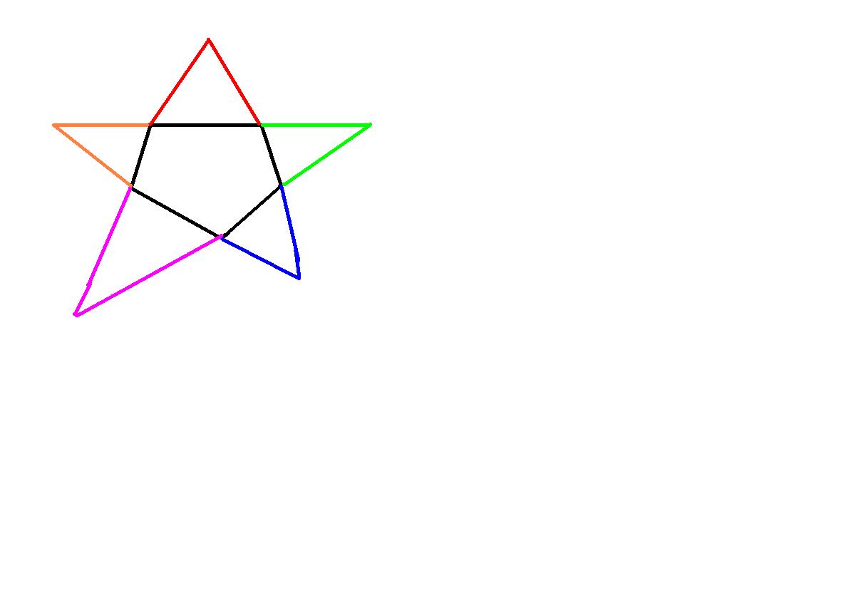

alternativt så bygger du innerdelen för sig (i svart).
sedan gör du fem stycken "V"n...

Det blir 5 specialbeställda hörn med spetsig vinkel, 15 bokhörn, 15 rörstumpar med 30 dubbeldoughty samt valfria längder truss.
Låt någon tillverkare räkna på det samt rita upp det åt dig.
