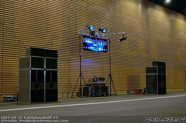

Den här riggen, Olle? ;)

Kim Toivanen skrev:Den här riggen, Olle? ;)
JAAAA!
Vad jag saknar denna rigg! Hur mår den nu för tiden? Och hur mår du / Ni
Vi får kanske fortsätta med att pm:a istället
