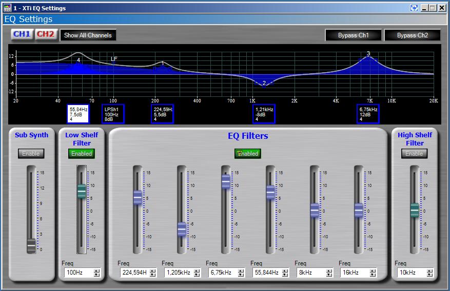

...och med Crown XTi slipper man driveracken. Bara att parallellkoppla stegen, skaffa en USB-kabel, ladda ned System Architect från harman och göra inställningar med fin grafik.
Exempel på eq-fönstret
