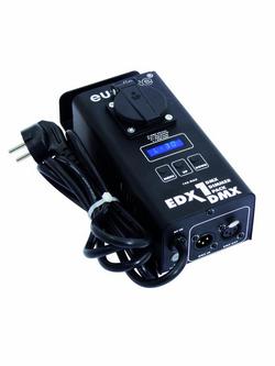

Jag har en enkanalsdimmer som kan ställas om till switchpack. Styrs via DMX, kostar 1000 kr list inkl. moms. Smidigt om man vill ha allt styrt via DMX.

Smidigt! Inte sett 1-kanals dimmer som är ställbara till switch. Tillverkare?/ÅF?
