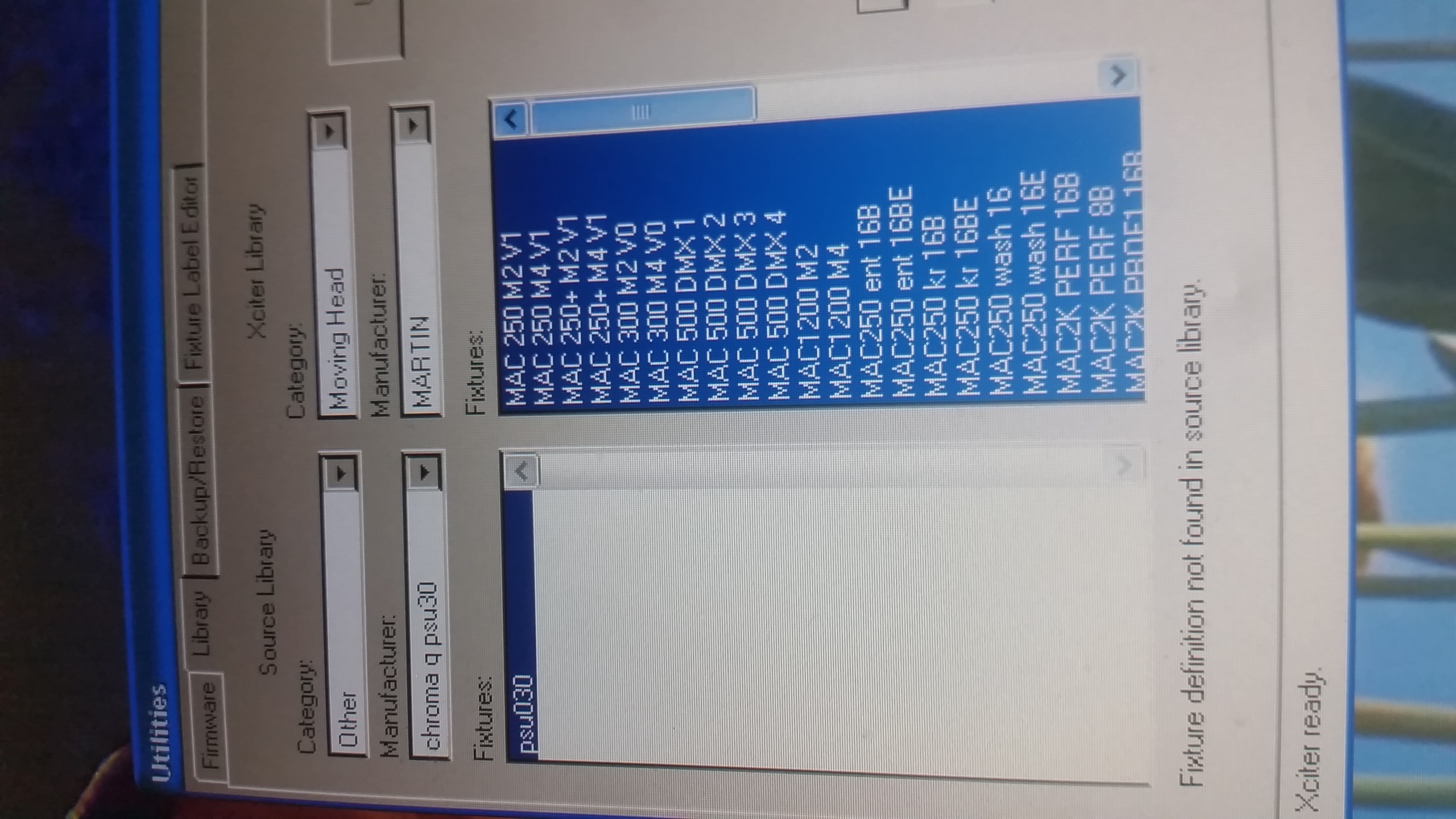

Hej. Det är inget problem med psu jag vet om de olika inställningarna.det är patch filen som inte vill in i xcitern.
jag laddade ner filen på chromas hemsida och filen är en i filformatet hex Om man tittar i xciterns fixlib så är filerna
där i dat-filer .Måste man få filen från Martin när det är så här gammla prylar?

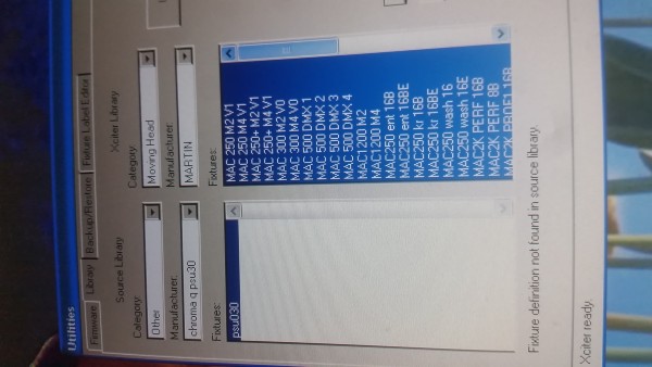

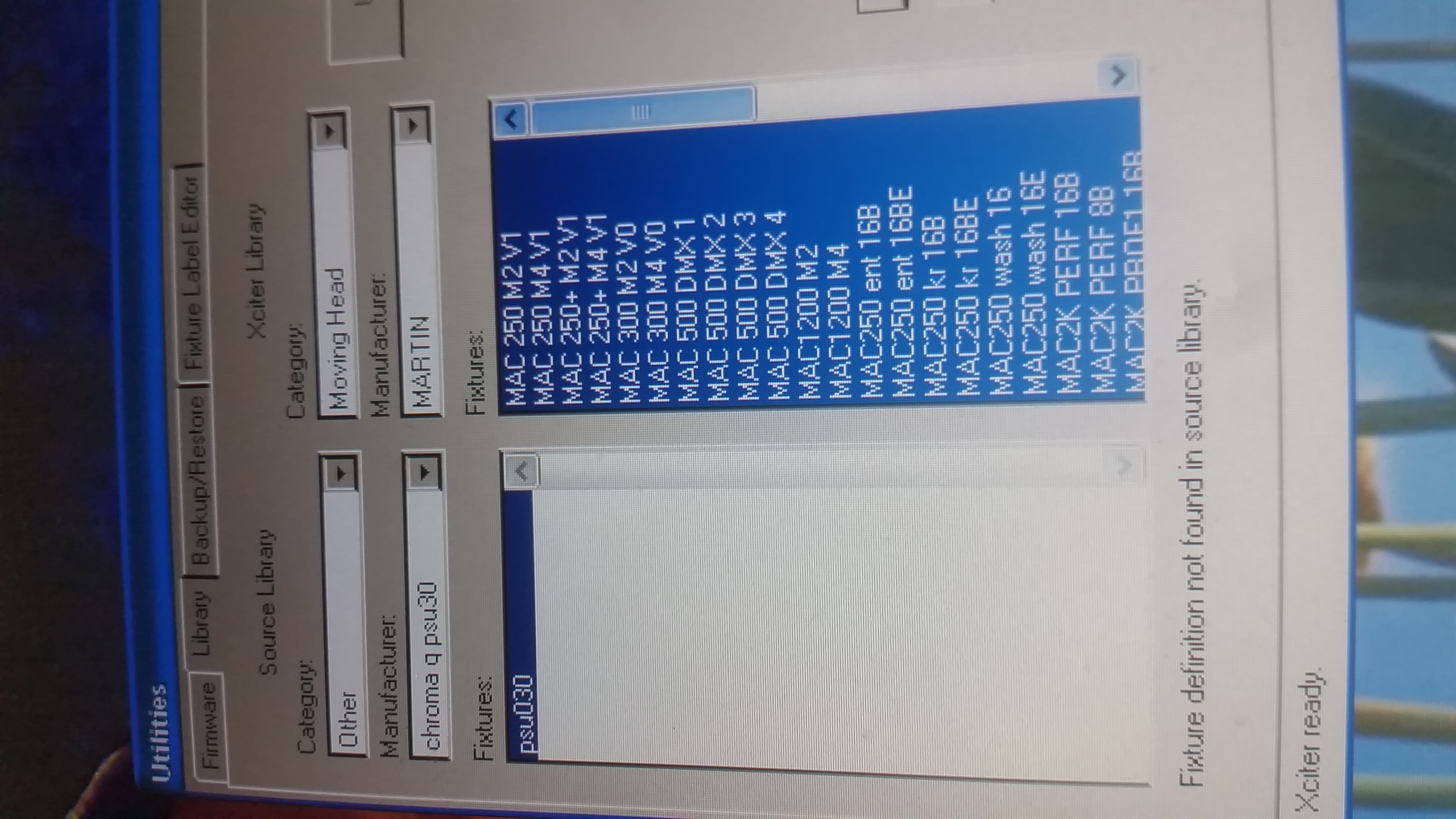

Bilden visar när jag försöker få över filen till bordet.och då står det Fixture difinition not found in source libray.

Profilerna hämtas i princip alltid på ljusbordstillverkarens hemsida, då varje tillverkare har sina egna filer till sina egna ljusbord. Så det är på Martins hemsida du behöver hitta filen till ChromaQ psun, för just det mode du vill köra.
Filen du försöker ladda in är förmodligen någon firmware uppdatering eller liknande som ska in i ChromaQ, inte in i ljusbordet. Om det nu inte uttryckligen står "Detta är en profil för ChromaQ psun byggd för Martin Exciter". Tillverkaren har en tabell över dmx värdena och vad de gör på sin armatur, sedan är det upp till respektive ljusbordstillverkare att skapa profiler för dem, för resp mode.
Det du kan göra, om nu inte Martin har någon färdig profil, är som jag sa att skapa en egen, eller editera någon som är väldigt snarlik. Du måste också redan innan bestämma dig för vilket mode du vill köra i eftersom profilerna kommer se olika ut beroende på vilket mode du vill köra.

Det var det jag misstänkte innan .Filen borde finnas till någon pc-model från martin .
Tack så länge Jonas.

Nu vet jag inte om profilerna som är gjorda för ex M-PC passar till Exciter, men det är ju värt att testa.
Annars får du som sagt hitta någon liknande armatur och skapa profilen själv. Kör du bara RGBA så är det ju inte så avancerad profil.
