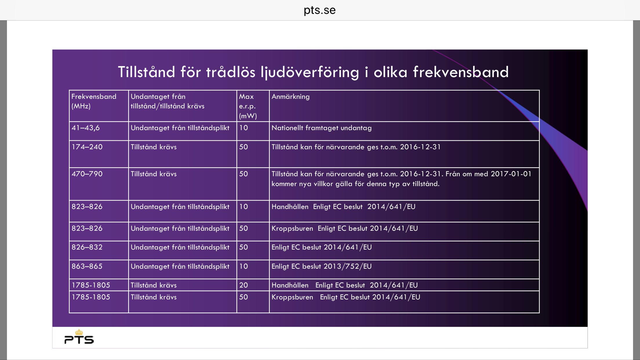

Utdrag ur PTS:
Nya frekvenser för trådlösa mikrofoner och hörseltekniska hjälpmedel – se över din utrustning i god tid!
Från och med januari 2017 får trådlösa mikrofoner/hörseltekniska hjälpmedel mindre frekvensutrymme att använda i TV-bandet.
Frekvenstilldelningen för tillstånd för trådlösa mikrofoner och hörseltekniska hjälpmedel i tv-bandet 470 – 790 MHz kommer att bli mindre. Den nya tilldelningen i 470-694 MHz sker i samband med att tillstånden förlängs i enlighet med 3 kap. 12 a § lagen (2003:389) om elektronisk kommunikation.
470-694 kommer att gälla i framtiden , hur lång framtiden är ???
har för mej att jag hört 2020 minst , måste dock kolla detta ....
länk till mitt påstående...
http://www.pts.se/sv/Bransch/Radio/Radi ... ikrofoner/" onclick="window.open(this.href);return false;

870-876 MHz och 915-921 MHz kan bli fritt!
Hittade detta från PTS:
"EU-kommissionen beslutar också om harmonisering av frekvensanvändning mellan medlemsländerna. Detta återspeglas också i inriktningsplanen. PTS utreder att undanta frekvensbanden 1785-1805 MHz resp. 870-876 MHz och 915-921 MHz från tillståndsplikt för användning av trådlösa mikrofoner respektive kortdistansutrustning (SRD) i kommande föreskrifter."
Länk: https://www.pts.se/upload/Ovrigt/Radio/ ... 151002.pdf" onclick="window.open(this.href);return false;

Re: Nya frekvenser igen....
Hur ser det ut nu? Vilka frekvensband är godkända numera?
- Inlägg: 4375
Från och med januari 2018 får trådlösa mikrofoner/hörseltekniska hjälpmedel mindre frekvensutrymme att använda i TV-bandet.
Du som har frekvenser i nuvarande tv-band kommer att se den nya och mindre frekvenstilldelningen på det förlängda tillståndet som PTS skickar till dig.
Undvik vid nytt inköp av trådlösa mikrofoner och hörselhjälpmedel utrustning som använder 694-790 MHz, eftersom användning från den 1 januari 2018 är olaglig i detta frekvensband.
Användningen av trådlösa mikrofoner och hörseltekniska hjälpmedel är dock möjlig i flera frekvensband. Notera att frekvensbandet 1785-1805 MHz nyligen är utsett för trådlös ljudöverföring enligt EU-kommissionens beslut (genomförandebeslut den 1 september 2014 om harmoniserade tekniska villkor för radiospektrum som används av trådlös PMSE-ljudutrustning i unionen).
