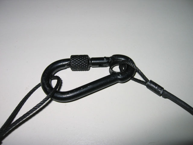

Jag har letat runt efter en svart säkerhetswire med en svart karbinhake, karbinen har "skruvbar" låsning och en ögla som wiren sitter fastsatt i, dvs inte en vanlig karbinhake.
Någon som vet vart man får tag i dessa?
Hittade en i förrådet som jag fotade, står prolite sweden 02 i silvertext på en svart krympslang vid karbinhaken.

Det var väl igentligen inget krav, dock hittade jag just denna modellen och tyckte den var snygg med svart wire och karbinhake i stället för de silvriga som har en annan "konstig" skruvlåsning, karbinhake är lite smidigare att jobba med, sedan måste man ju inte låsa själva skruvningen heller.dawen skrev:Jonas, varför vill du ha låsbar hake?
Prisvärda var de ju också!
