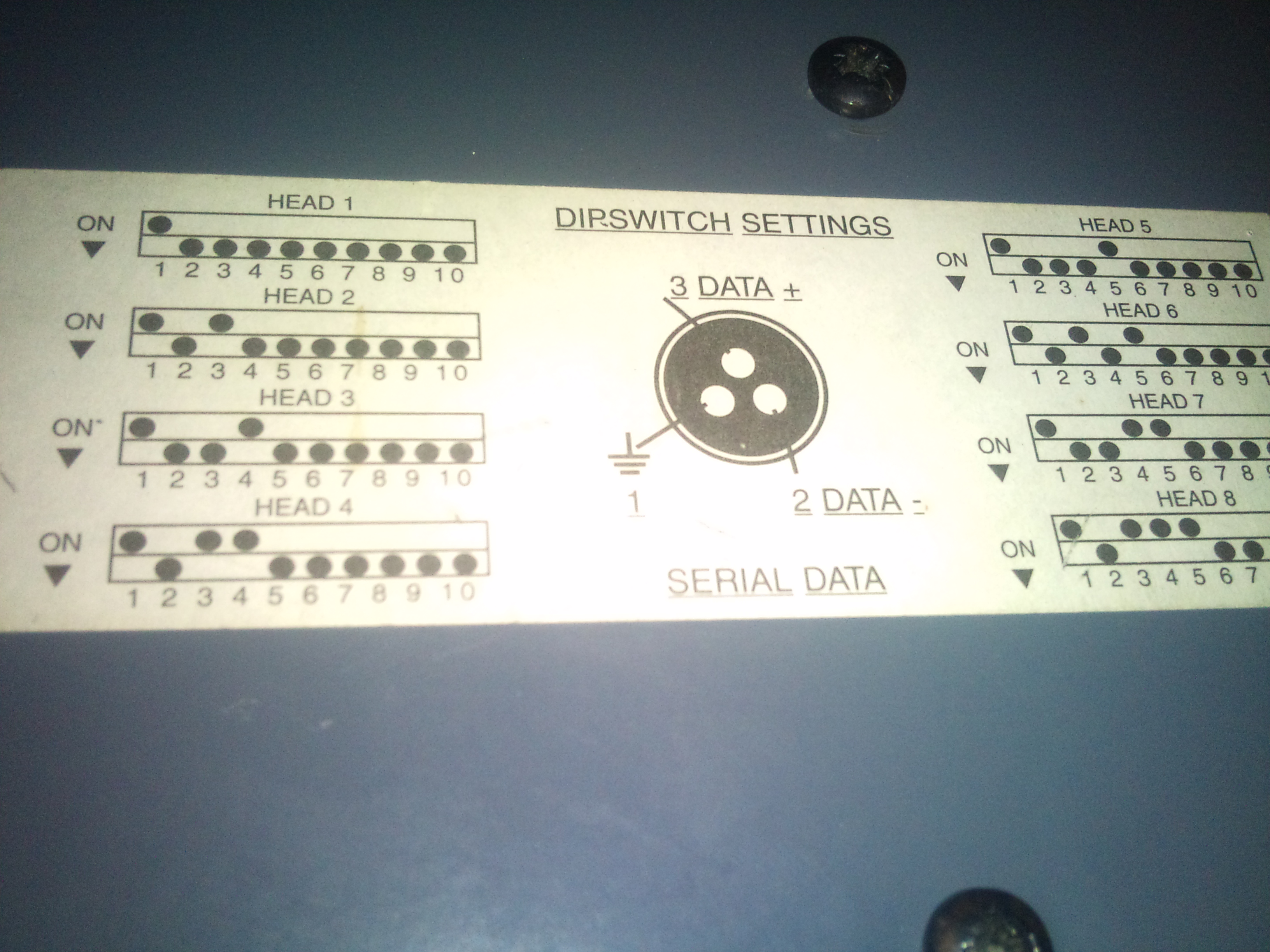

Ja som rubriken lyder så har jag fått problem med några scanners ( constella astra scan). Jag får helt enkelt inte dmx styrningen att funka. Allt är inställt men det händer inget med verken speglar eller gobohjul. Det är på alla mina constella scanners jag har problemet så de borde ju inte vara nåt trasigt på alla tycker jag. hjälp!?

Står det något skrivet vid dmx-ingångarna? Har du dip-switchar eller menyer? Står det några texter som kan vägleda dej i hur du ställer in scannrarna?

det är dip-switchar på dom. Det ända som står är det som är på bilden.

Varje scanner verkar ju vara på 4 kanaler iaf, eftersom startadresserna är:
#1 = 1 dmx startadress
#2 = 5 dmx startadress
#3 = 9 dmx startadress
#4 = 13 dmx startadress
Dock är jag lite fundersam eftersom de har satt de aktiva dipparna "uppåt" på bilden, men samtidigt har skrivit ON "neråt" på bilden, eller är det bara jag som feltolkar pilsymbolen?
Testa att gör tvärt om i stället.
På #1 så slår du "ner" dip 1 och dip 2-10 "upp" i stället för som på bilden, alltså tvärt om.

Så enkelt var de oxå. Jag la inte märke till de förrens du sa de. Tack för all hjälp
