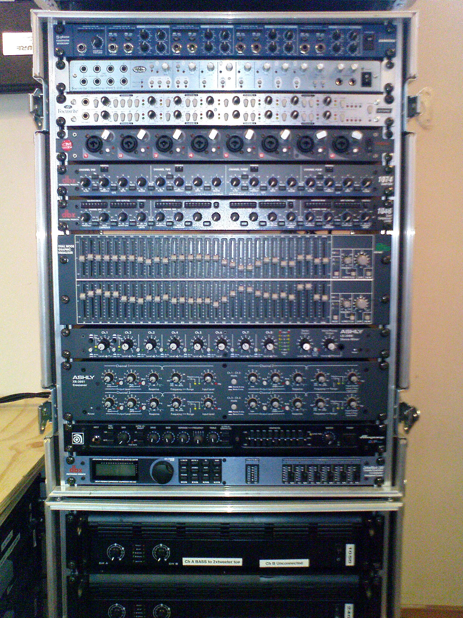

Jag undrar hur mycket luftutrymme som behövs mellan grejer av typ finelektronik (micpreamps, delningsfilter, kompressorer etc) i ett rack?
En del tillverkare anger minst 1 HE luft på varje sida om en grej - men det verkar väl vara att ta i?
Se bifogad bild - där har jag typ 0.75 cm mellan varje grej - är det för lite?
Mvh P Albin
Mvh P Albin

MEN det är säkerrt värmeutvecklingen och kylning som tex DBX tänker på då de säger 1 HE (4.5 cm) luft mellan grejer! En del av dessa finelektronikapparater blir faktiskt ganska varma (från min rookie synpunkt åtminstone)! Problemet med 1 HE luft mellan grejerna är dock förstås att det kommer ta vansinning mkt mera plats!
Mvh P Albin

Jaså jag trodde att du tänkte på EMC! Men vad gäller värme och du vill spara utrymme så kan du väl prova under normala omständigheter med en ugnstermometer mellan enheterna. Är det mer än 50grader så kan du flytta isär, mindre så kan du korta distansen. Eller, om du kan, montera ett utblås på baksidan så slipper du distanserna än mer.

I en DBX 1074 Quad Gate manual, liksom i en DBX 1046 Quad Compressor/Limiter manual, står det så här:
"When installed in a rack, the unit should be positioned with enough room (at least one 1U above the unit and one 1U below the unit) to allow proper ventilation"
Men detta verkar inte stämma med hur folk i praktiken installerar grejerna då ofta betydligt mindre utrymme emellan förkommer - och en pa-uthyrare jag känner lite personligen föreslog 0 utrymme emellan - så jag undrar lite om det finns några allmänna förhållningregler härvid?
Om man skall mäta med termometer så är det kanske någon annan som redan gjort det och kommit fram till något?
Mvh P Albin

Jag har använt några saker som du har i di9n rack på festival under sommaren där solen har lyst på och där har det inte varit några problem med värmen trots att de sitter ikloss på varandra. Bara det e öppet baktill så det får kylluft där ifrån.
Måna enheter som e värmekänsliga brukar ha kylfläkt och då sitter den på baksidan eller kantsida. Väldigt sällan på ovansidan eller undersidan bara för att man kan ha de ihopa utan värmeproblem.
De enda gångerna jag har lämnat mellanrum har varit på några hörslinge förstärkare eller 100v förstärkare där det e galler för luftning på ovan och undersidan.

Rackburkar som ine kan staplas dikt an i vertikalled ska man inte använda sig av.
Detta då alldeles oberoende av om avståndet vore påkallat av termiska, jordningsmässiga, eller EMI-mässiga skäl.
Värme tar man bort med fläkt, horisontellt ur varje enhet, sen eventuellt vertikalt, men kalluft in fram och ut uppvärmd bak, så evakuera ur baksidan. (burkar som korkat nog insisterar på att blåsa ut varmluft framåt är felkonstruerade och ska omgående säljas till dansband eller diskjockeys.)
Jordning gör man mer av så blir det tystare. Lyftning är smärta och ska undvikas.
EMI är besläktat -- om man fixar det där med jordning så brukar det funka för att lösa EMI-problemen.

Se ovan om försäljning till vissa kategorier av användare.Niklas Elste skrev:på tal om riktning på lutf
hur löser man ventilationen på ett Lab SS 1400 som ha fläktarna på sidan?
Om du insisterar på att använda den gamle järnspisen så får du ju bygga stativet så att 1400'ans luftflöde inte saboterar din kylflödesplan i övrigt. I standard rackburk, om du blandar olika modeller av kylning, kan det vara klokt att sätta galler på sidan av burken där 1400'an suger in, och sen låta den regelmässiga evakueringen uppåt-bakåt. (uppåt pga att det är smart att inte motarbeta konvektion.. )
Typ.
/Måns, klurar på varma och kalla zoner i datahallar och har kommit att tycka mycket illa om burk som inte Gör Som Man Ska.

...fast det där kräver kanske en kommentar ändå.Robert Hillbom skrev:Om man kan montera slutsteg direkt ovanpå varann så kan man ju även montera små rackburkar direkt på varann.
Om det däremot är hål för ventilation i plåten på över- eller undersidan av rackburken så kan man lämna lite space. Annars är det bara att montera dikt på varann.
