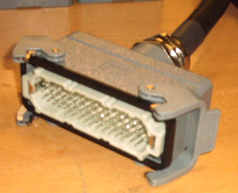

Vi kör harting och jag tycker att de är ungefär lika illa som link/LK/MilC-don att mata: spärren tar inte alltid och det händer att det blir glapp.
En stor anledning att jag föredrar de cirkulära donen är att deras låsanordning (bajonett) inte är lika mekaniskt utsatt som hos Harting-don. Skeva och bockade Harting-byglar kan ju generera en hel del både blånaglar och fula ord. Och bockade blir de.
LK-donen finns ju med två varianter av vridring; en smal med lettrad yta och en betydligt bredare/längre med grova refflor. Jag tycker att den senare är överlägsen de flesta låsbara mångpoliga kontaktdon i hantering och stryktålighet. (Den första suger dock IMHO. :wink: )

Mikael Thieme skrev:En stor anledning att jag föredrar de cirkulära donen är att deras låsanordning (bajonett) inte är lika mekaniskt utsatt som hos Harting-don. Skeva och bockade Harting-byglar kan ju generera en hel del både blånaglar och fula ord. Och bockade blir de.
Då kan jag glädja dig med att Harting-byglarna numera inte blir bockade alls, då de designat om dem helt och hållet.

Hasse Queisser skrev:Då kan jag glädja dig med att Harting-byglarna numera inte blir bockade alls, då de designat om dem helt och hållet.
Minsann... måste erkänna att jag missat det. Klart förmildrande omständighet. :)
