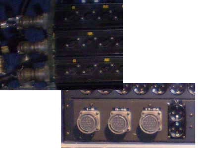

När ni ändå pratar lite multikabel...
Vad heter multin på bilden?
Jag har en mängd av den men de vore skönt att få ett namn på den.. den har 8 kretsar.
De är inte Socapex.
De är inte Socapex.

Liknar den CA/COM d&b körde med förr...Toiva Savolainen skrev:När ni ändå pratar lite multikabel...
De är inte Socapex.
Kan ju va MIL-C från Amphenol... Kolla Elfa (kontaktdon / cirkulära kontaktdon).
//Magnus - Fegge & Mattes
- Gustaf Gagge
- Inlägg: 536
Jag tycker det ser ut som något med ett militärt ursprung tex MIL-c som magnus föreslogToiva Savolainen skrev:När ni ändå pratar lite multikabel...
De är inte Socapex.
Tillverkad för militärt bruk med högt krav på tillförlitlighet
Tackar
