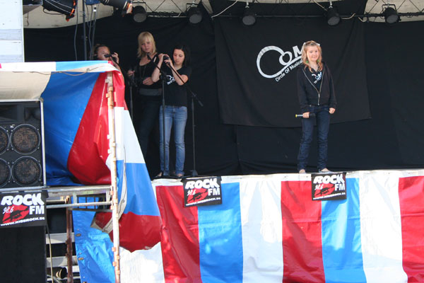

Vi fick hälften av PVC-tältduken över från partytälten eftersom de hade öppning mot scenen. Så vi lade dom över högtalarna. Vi hade gladpack i beredskap om det skulle behövas, men det var kanonväder på lördagen. På fredagen när det regnade hade vi topparna ovanpå duken och sen sopsäckar över, men inget på fronten, för det kom inte så mycket regn från sidan. Monitorerna fick en omgång gladpack.
