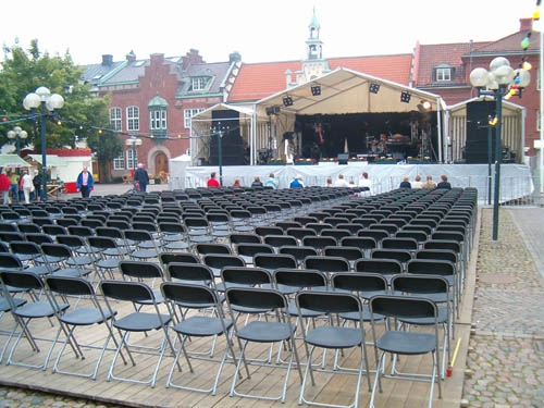

När vi bygger scener över 120 cm så använder vi HAKI som scengolv och sedan tält på scengolvet. Scenen på bilden är 8x6m med 3x3 PA-vingar, scengolvet är ca 140 cm högt och tältet ca 3 m vid takfot och ca 5 m vid nock.
Scengolv av HAKI med tält som tak
Bild 017.jpg (91.95 KiB) Visad 11123 gånger
Inlägg: 4376
Det där är ingen SCEN utan mer en tältestrad ;-)
