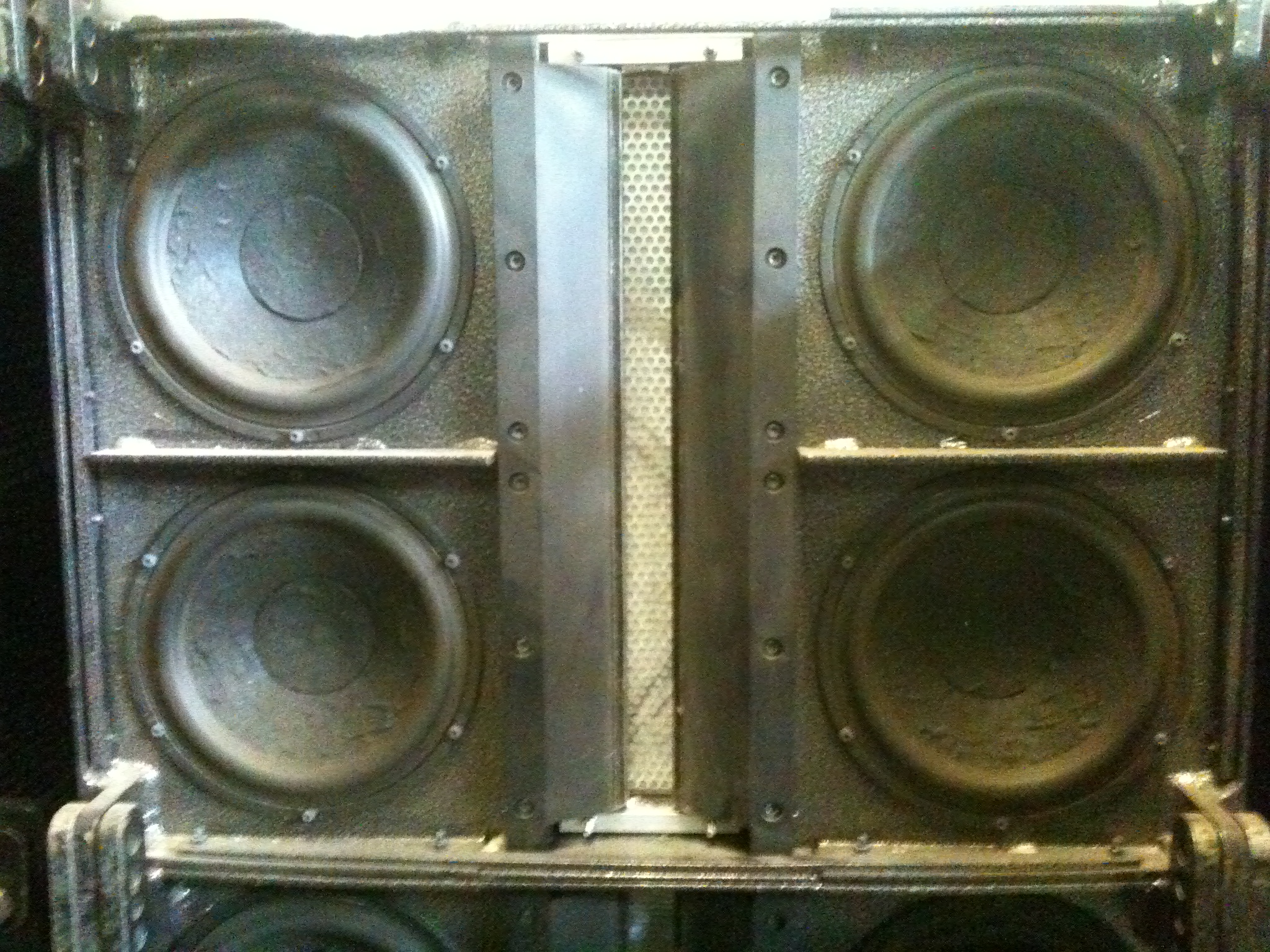

Vi har 40st hemmabyggda lådor med banddiskant och 6st 6.5" mid.
Köp dom.
Går att flyga och stacka.
Köp dom.

Re: Bygga eget line array
Nej, är från Jönköping aneby.
Nu står dom och samlar damm på lagret.

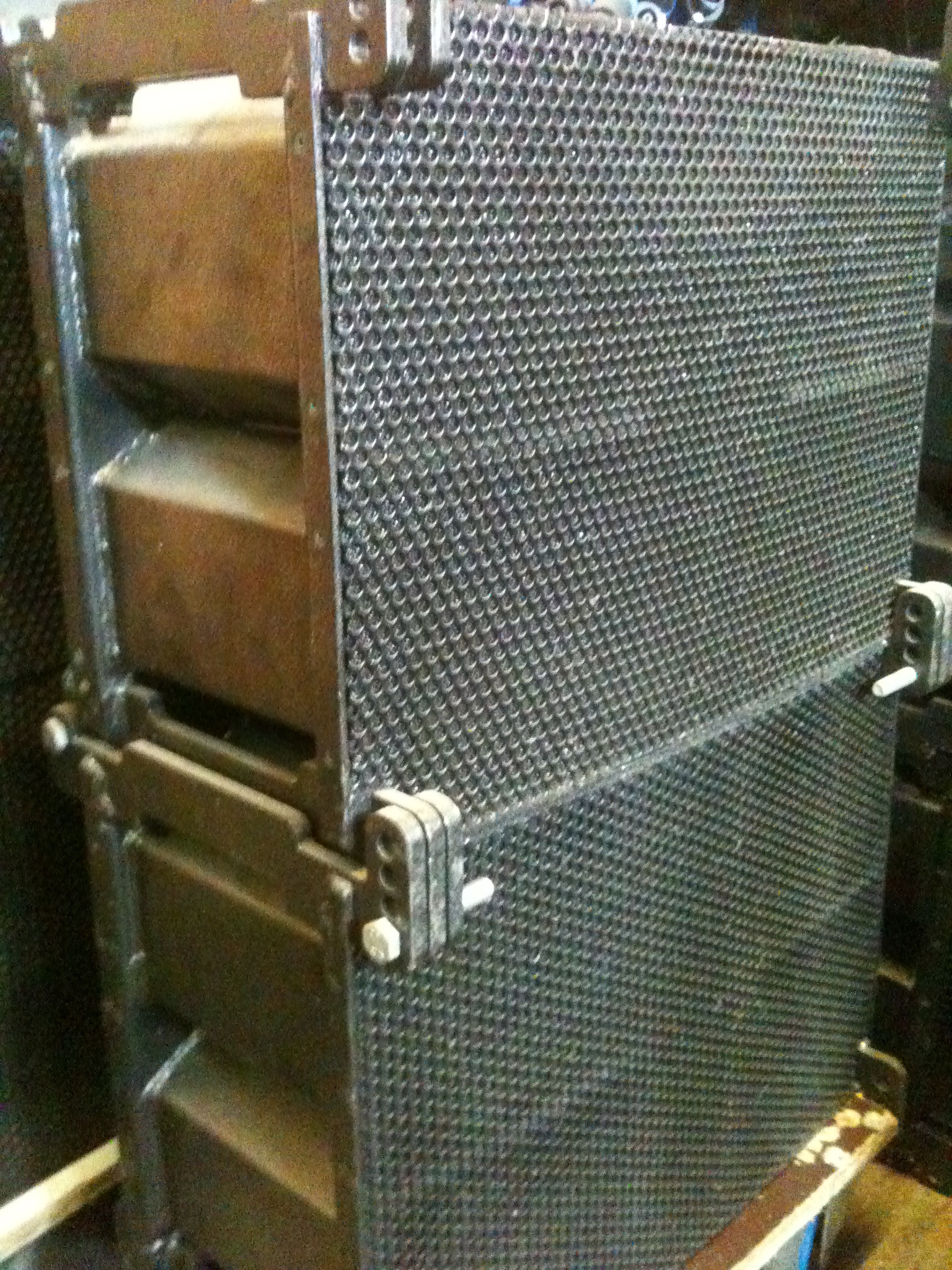

Flyget ser ju onekligen kralligt ut, men är det dragtestat?

Ingen aning, allting är av plåt. Och väger därefter.

Det hoppas jag verkligen inte!Carl Bergander skrev:Ingen aning, allting är av plåt. Och väger därefter.

Han menar väl förhoppningsvis stål/järn.Hasse Queisser skrev:Det hoppas jag verkligen inte!Carl Bergander skrev:Ingen aning, allting är av plåt. Och väger därefter.

Jaja, det är hårt, tungt och vi benämner dom som plåtlådorna.

Ska man vara kinkig så är antagligen skjuvkraften i de vanliga gängade bultar(?) som kopplar ihop beslagen på bilden den mest kritiska punkten. Där borde sitta härdade stålsprintar avsedda för ändamålet.
Fast kinkig är så tråkigt att vara.
