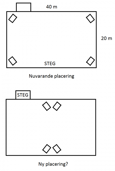

Hej
Vi har en gympahall på jobbet, ca mått är 40 x 20 meter. I varje hörn sitter det nu 1 st Yorkville Pulse PR315 högtalare http://yorkville.com/legacy/product/pr315/" onclick="window.open(this.href);return false; .200w/8 ohm. Längs ena långsidan har det stått ett skåp i mitten med mixer och 2 x 600w slutsteg i 4 ohm. 2 högtalare per kanal. Samson F1200. http://www.samsontech.com/samson/produc ... ers/f1200/" onclick="window.open(this.href);return false; .
Kablaget som har använts är vanlig 5x2,5 mm2 EKLK installationskabel, där man har lagt dem 2 och 2 för att få upp arean lite.
Nu håller hallen på att renoveras lite, men självklart inga pengar till nytt ljud. Men eftersom ”jag har koll på tekniska saker” så har jag fått lite frågor som jag tänkte bolla med er som är lite bättre än mig på ljud.
1. Ska vi sätta upp högtalarna igen på samma plats, dvs en i varje hörn. Eller blir det utsläckning i mitten, och det är bättre att sätta dem centrerat på varje långsida i stället och spela utåt kortsidorna? Eller spelar det ingen roll alls i detta sammanhang? Eller finns det någon ännu bättre placering? Spridningen är 90 gr H och 30 gr V.
2. Kabelarea, räcker det med 2,5 mm2 kabel eller bör man gå upp till tex 4 mm2? Kabelvägen beror ju lite på fråga 1, men sätter man dem i hörnen så är längsta kabelvägen till högtalarna längst bort ca 60 meter. Sätter man högtalarna i mitten på långsidorna blir kabelvägen ca 50 m.

Jag hade nog satt dem i rad utmed ena långsidan, i svärföräldrarnas ridhus sitter de mot varandra på var sida och inte riktigt nöjd med resultatet då man spelar lågt/normalt, för övrigt 60x20m och finns totalt 6 högtalare dock av mindre modell.
